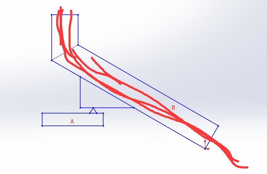

工况:
2 y% Y! G* A  G9 `约100mm直径的管子,内部流淌固体颗粒,比如化肥。嗯,化肥。0 v! ]6 o3 \( p- W* ~
粒径约2~4mm8 r2 O+ G9 t2 B5 L
我要知道它有没有断流,流量多少。
& N/ U% D' i( o+ m7 G; ]有没有合适的固体流量计给推荐下。比如像检测液体一样,直接开个洞焊在管子上的那种。. v; `. \( ?. s
我是搞机械的。/ L& j0 a3 ?2 a, l* A* O

有这种东西,基于电磁波衰减原理。家里的WiFi路由器穿墙会有损耗吧,检测出这个损耗就知道料有没有充满管道。精度不高,只能定性检测。& l9 I- n, g5 V! l- x) G
如果需要精确测量,查一下冲板流量计2 [9 [8 F+ w$ Y0 O7 f( C- o

搜搜:微波固体流量计,貌似很成熟了。

1 M% H& l; B/ A& q管道后方加个称量系统,通过测量化肥的冲击,精度很高
$ `; v4 [) ^) L$ y/ R7 A% UA是传感器  B是走料槽: Y9 Q0 N! F* L# J5 D
不行啊,我这个工况本身就有冲击。谢谢。有冲击的地方我在帖子里没说。  发表于 2017-12-25 21:27
