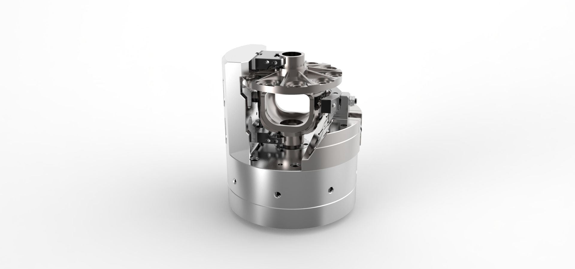

       差速器壳精车轴承台工序加工 Φ38.5外圆,设计基准为 Φ28内孔轴线。关键尺寸为 Φ38.5mm,表面粗糙度为Ra1.6,保证右端 Φ38.5外圆与 Φ28内孔的同轴度误差不大于0.01。
/ k$ _. l* x4 b" V' i( m 20170817093603_57141.png # V7 Q  u5 a0 X+ r* a
通过主轴前端的锥孔安装夹具,使夹具的回转轴线与主轴轴线的同轴度提高。所以,将芯轴的一端设计成与主轴锥孔同锥度的锥柄,并与锥孔配合。为防止夹具在加工过程中的松动,通过拉杆将芯轴紧固在主轴上,如图所示。, Z0 U8 e1 F. t2 a& o# ^/ m
20170817092430_42347.png . J+ ~5 t" C8 |) R. D
20170817092430_91555.png & ~4 C- Q) R% E) j* X  y+ O6 e0 X
下图是车床类液压夹具
& p( A0 e" O8 g5 k无工件放松状态  i! z) J  T2 ^$ y% r6 m
20170817092432_48420.jpg - X$ w  Y& r! S  S; S
工件装夹状态7 j7 N7 C3 p1 D* n- E/ n

0 J/ ^: `4 d& N3 z汽车行业用这种夹具的比较多,因为加工数量大,均摊成本就比较有优势,为了一两件工件买这种夹具,成本很高的

  _, u+ l6 M/ u5 Z- ]不太好实现,但是液压夹具都有实现机械手自动化的可能性,可以试试
