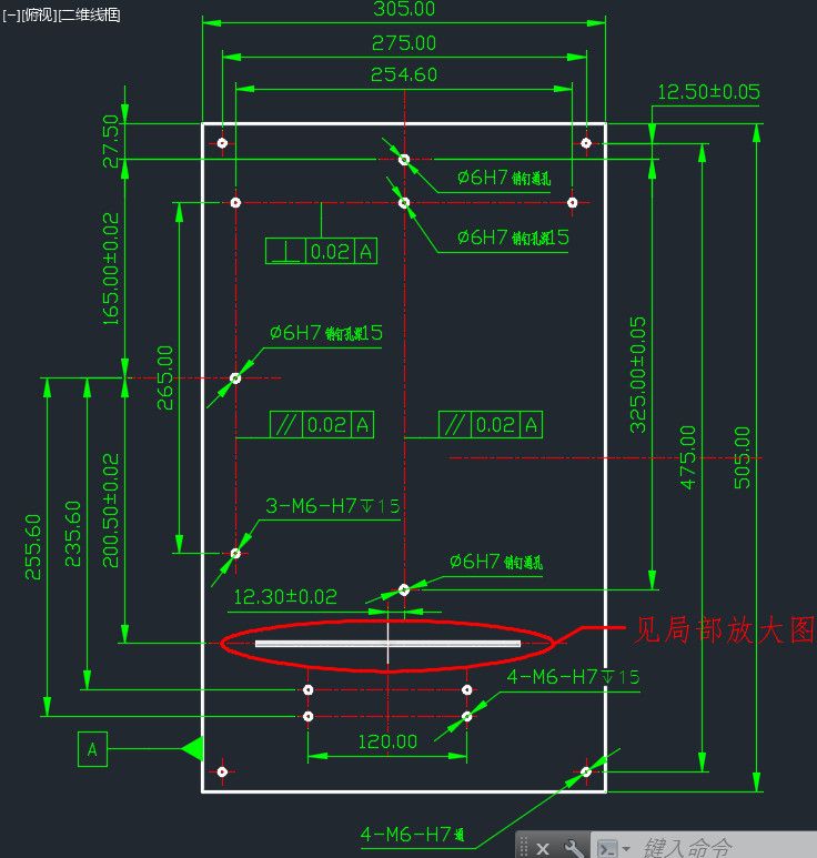

小弟是非机械专业的,最近做的系统中有两个板子上下通过两个销钉孔定位,上面板子的两个销钉位置如图1中的两个红圈画出。当然这样画有问题,我也看了一些关于一面两孔定位常用的方法。想采用圆销孔+腰孔的方式,不知道该方法对这个板子适用不适用?
板子尺寸为305mm*505mm,两销钉的位置受其上器件的影响,横向取在了板子的中心位置,纵向间距为325mm,销钉拟采用直径为6,公差带为E7的圆销。将图1中下面的一个圆销孔更换为图2中的腰孔。不知道这个方案行不行,还有腰孔的尺寸行不行?

发表于 2017-12-22 12:57:22 | 显示全部楼层
我觉得没问题,这样定位
发表于 2017-12-22 13:14:26 | 显示全部楼层
没毛病
发表于 2017-12-22 13:41:59 | 显示全部楼层
SMC的电缸就是两个销孔,一个是圆孔,一个是腰孔
发表于 2017-12-22 15:08:20 | 显示全部楼层
定位的目的是限制零件特定方向的自由度,只要自由度限制的合理就可以(个人愚见)
发表于 2017-12-22 15:53:35 | 显示全部楼层
两孔一整销一削边销
发表于 2017-12-22 16:19:36 | 显示全部楼层
这样便于拆装,看你的需求
发表于 2017-12-22 16:25:24 | 显示全部楼层
可以用,没问题
发表于 2017-12-22 18:09:43 | 显示全部楼层
主定位圆柱销,副定位菱形销,这是一面两销的设计原则。
发表于 2017-12-22 18:15:04 | 显示全部楼层
可以的
