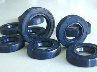

骨架油封为什么会把轴磨损?
   道理很简单,那就是有实物对轴颈长期进行紧贴着而相互摩擦所至。
   那么,能够与轴颈接触到的只有油渍和骨架油封
   一、骨架油封的内孔通常都是H级以上的正向公差,只不过通过弹簧的收紧力对其收口而起到密封作用。只要你的轴颈按密封圈相应要求公差进行设计和制造,并且装配正常,就不会对轴颈进行磨损。
   二、但是,一旦轴颈制造大了,或者装配导致油封物理变形,那就会产生摩擦发热。而这发热当时由于塑胶的热软性而不会对轴颈产生磨损。
   三、但是,当机器停下来,塑胶就迅速收缩,并自身产生变形甚至微观裂纹,以至于与轴颈抱合。而这时的塑胶可不比铜铝软了,当再次开机,会发生什么情况就可想而知了。
   四、但是,有人会说,就一个骨架油封,只不过一根弹力很小的弹簧,怎么可能会把轴颈磨成那样呢?关于这个,我只说一句水滴石穿的成语了。

是的只要做到位,bu会有意外,那就是等到使用寿命期满,弹簧收缩塑胶体后,压不到轴颈而泄漏时更换的事了。

我一直认为是污染物进入密封面,嵌入密封圈,形成磨粒与轴相互作用产生磨损,逐渐恶化。

 楼主| 发表于 2017-12-20 11:28:19 | 显示全部楼层
是的,有些时候难免有这种想法,但综合起来就会排除这方面的想法。不然,污染物进去的话,轴承更加受不了了。
