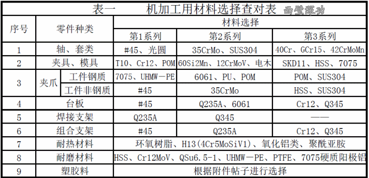

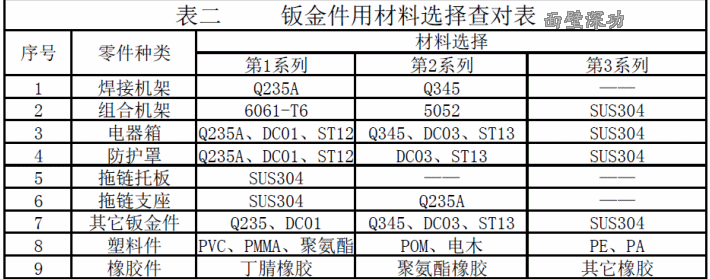

机械设计从实践到理论(十五)非标设计中的材料选用
    在机械设计中的材料选用事关设计成果的最大化程度。尤其是非标设计,由于是一次完成设计,后面根本没有机会再给我们进行工艺验证之类的环节。可以说,每一个产品生产都只是常规产品那个试制。过程中很少有相同的样机之类(资料)供设计人员去参考。为此,在材料的选用上就更加需要恰到好处。
    这里就非标设计中的机加工类和钣金类二大类材料选用作成资料,以供分享。
