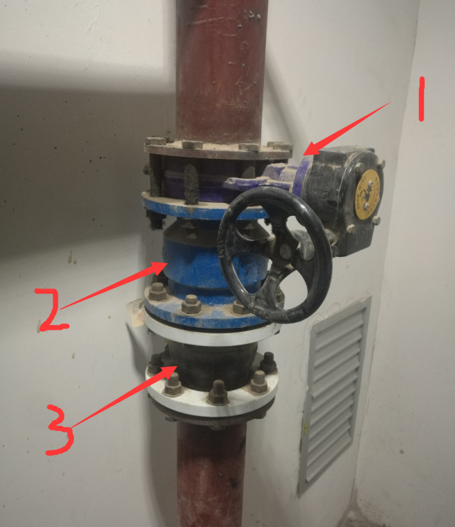

如下图中:9 j- @5 {2 [. K% N, Z0 O7 ~
1,是什么起什么作用?(提示这是一个阀
8 I/ M" e( v: R1 Z) `0 R2,是什么起什么作用?(这个有点难度)
6 D& h! R& }6 {; q$ |7 F3,是什么起什么作用?(提示两边是法兰中间是橡胶材质)
5 K% G$ T; r1 d) C* C( F9 Z- y1 [" @ QQ截图20171215211618.png & Q2 ^$ T& f7 J; o$ M

(三)法兰橡胶软连接

2 S1 g9 X' n& G4 F. @; E% d; b蝶阀      顾名思义
4 Z# M" X. z& }8 g止回阀  顾名思义6 z' y+ }% B- I6 `
伸缩喉  一方面可以少量消除安装的误差,另一方起到减震的作用- t9 n7 Z6 v7 }0 P7 N! l' _- |  n7 f

上面是控制阀,之间是过渡阀,下面是止回阀
