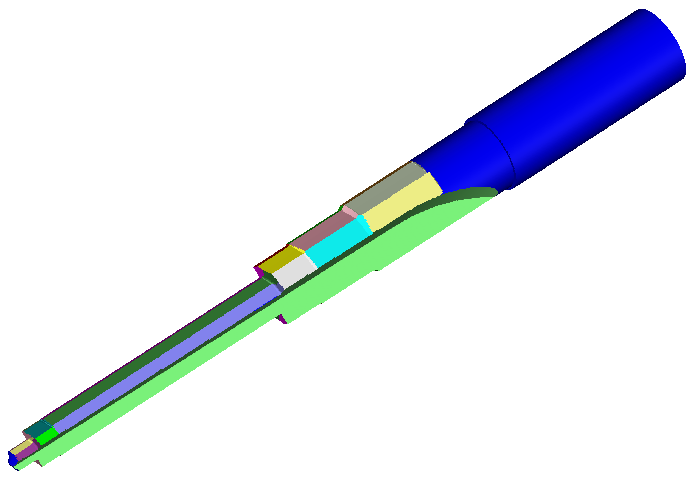

一个加长刀试切样品,没有支撑弹刀厉害
发表于 2017-12-15 14:29:20 | 显示全部楼层 |阅读模式
规格4.8x8.9x9x14.5x16x190-2f$ B- R. _4 K) _5 _. O' c

发表于 2017-12-15 15:46:34 | 显示全部楼层
这种刀俗称钻铰刀,一般用于精加工尺寸成型用。但这么多台阶而且细长,很有可能因为切削力不均匀导致振刀甚至断裂。个人感觉还是做成螺旋槽的好一些。螺旋角30-45°。
发表于 2017-12-15 19:15:16 | 显示全部楼层
这种细长刀只能做精密加工了
发表于 2017-12-15 19:15:43 | 显示全部楼层
用高精度的刀柄装夹会稍好些。

发表于 2017-12-15 20:19:43 | 显示全部楼层
做的应该属于孔精度要求比较高的成型刀吧
发表于 2017-12-15 20:48:37 | 显示全部楼层
刀具结构确定是容易的事,难度还在工艺,尤其是切削要素
 楼主| 发表于 2017-12-15 21:21:47 | 显示全部楼层
涅槃重生sj 发表于 2017-12-15 15:46
) A7 ]  u! F' s7 Q3 |9 ~8 [这种刀俗称钻铰刀,一般用于精加工尺寸成型用。但这么多台阶而且细长,很有可能因为切削力不均匀导致振刀甚 ...
& r; O, \+ L9 V6 N+ V' E刀具图纸过来的就是直槽的~~~,刀具图纸不是我设计的。端齿没有刃口的,可能还是铰孔用的。

 楼主| 发表于 2017-12-15 21:26:06 | 显示全部楼层
狙击手 发表于 2017-12-15 19:15( r  f( x5 ^* \! J5 ^2 s2 }
用高精度的刀柄装夹会稍好些。
/ U& Q" d- N, u* B, H0 F- `加工铝材?什么参数?
( P  n& }3 T. k: a刀具角度是根据什么设计的?
. e; g7 G  k0 i2 T8 {  ^3 |刀具图纸是别的大神设计的,刀具悬空太长了,开槽做刃时,明显听到砂轮和棒料磨削时在弹,有让刀。

 楼主| 发表于 2017-12-15 21:27:08 | 显示全部楼层
韩寒11 发表于 2017-12-15 20:19' @5 U0 }; Q7 I+ f
做的应该属于孔精度要求比较高的成型刀吧
$ h# I8 g( v' j6 m
应该是的,精加工台阶孔一次成型的。2 e) ^- D, m' D1 v# R1 Z( G
