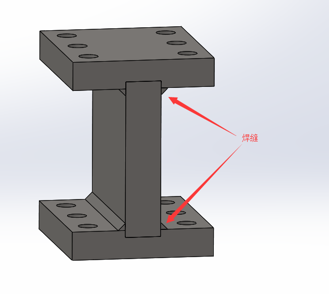

发表于 2017-12-15 13:14:14 | 显示全部楼层 |阅读模式
请问支座或者类似的加强筋,是直接焊接连接比较牢固,还是用螺栓连接更好一些?从加工工艺来讲又有什么优缺点呢?哪个成本更低?
发表于 2017-12-15 13:29:26 | 显示全部楼层
用螺栓增加了加工成本,不如焊接好,焊缝处没必要加工止口
 楼主| 发表于 2017-12-15 13:33:47 | 显示全部楼层
你好。不加止口容易定位吗?焊出来会不会偏差太大?另外焊缝堆焊高度怎么确定?有计算公式吗?
要求不高的话,直接装配定位;如果要求高,焊后再加工,因为焊接总会有变形。 焊缝高度一般根据板厚定 [attachimg]441357[/attachimg] [attachimg]441359[/attachimg]  详情 回复 发表于 2017-12-15 14:01
发表于 2017-12-15 13:34:20 | 显示全部楼层
焊接吧,不过要经常拆卸的话那就用螺丝

发表于 2017-12-15 14:01:19 | 显示全部楼层
焊缝高度一般根据板厚定
发表于 2017-12-15 14:32:48 | 显示全部楼层
焊后铣一刀

发表于 2017-12-15 14:40:32 | 显示全部楼层
没有拆卸调整要求直接焊接就好了,成本低,
如果要求精度就先焊接再加工一下,不想要焊缝就开个大坡口,直接焊接里面焊透了把外面加工一下,基本看不出来,
发表于 2017-12-15 15:12:04 | 显示全部楼层
我认为焊接好,上下平面需要精度的话需要再加工,焊接后最好进行退火处理,以去除内应力,坡口高度查机械设计手册有规格
