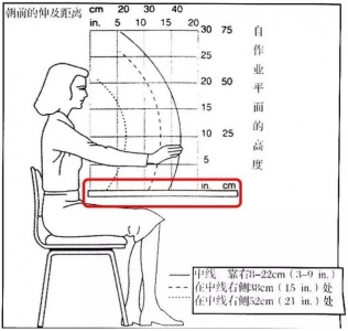

    其实,站还是坐还是有一些标准可以考虑的,比如坐姿工位一般适于操纵范围操纵力不大,精细的或需稳定连续(长时间工作)进行的工作。
# _' x5 e+ R1 T) l5 s5 J
    另外,对于需要手脚同时参加工作或经常需要完成前伸超过高于工作面41cm高于工作面15cm的重复操作的工种,尽量设计为“坐姿工作”。
9 d- i5 l2 j8 K& Y, j- b2 ?

工作台高度
5 [7 y% r% T# p# J
    立姿作业,相对于肘部所在平面高度,工作台面要低5~10cm
( P. c* ?2 W+ h8 e; P- g; y4 {
推荐的立姿工作台高度及其他尺寸
/ x) b4 O8 t2 P" V
    坐姿作业,作业台面与肘部所在平面等高
    下图中,员工正在作业过程中,但手放下时,作业台面与肘部所在平面推荐等高。
& O- j4 b+ w8 c3 e$ n3 b+ @
推荐的坐姿工作台高度及其他尺寸
5 u( z; \8 v' `' {1 J2 \# J# q# V
    对于精密作业(下图左),轻体力(下图中),重体力(下图右)的工作台高度,分别差大约100mm
. N5 C+ V5 x: @. @
越低越好使劲!
0 V! X. f7 _' D6 F' Z
工作台深度
1 N: \$ l6 L2 V
    工作台深度要考虑在水平方向上方便地移动手臂所形成的轨迹。
  L3 g- r' q: J  w$ Y( ?
5 Q) z1 j2 g* l+ G
两排数字,上排单位为英寸,下排为厘米
1 ~  c' D' W$ Q
