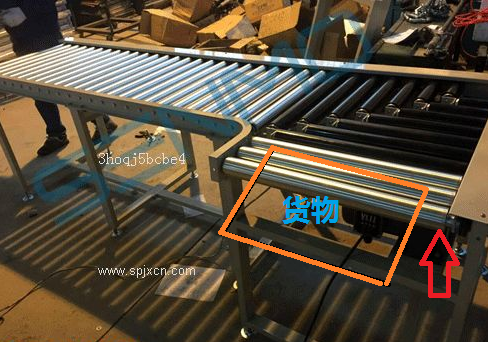

请问如图所示的货物,到这个直角转弯处,货物应该如何运动?是货物转弯运动继续向前呢,还是货物直角移栽,延另一个长度方向向前运动?

这种结构很少见,物品有可能撞在内侧上吧?
发表于 2017-12-12 08:48:14 | 显示全部楼层
货物最远到达挡边内侧,不转弯,沿挡边直角移动
发表于 2017-12-12 09:16:49 | 显示全部楼层
要看2条输送线是怎么控制的。如果滚筒同时都在运动,货物会转弯,如果先运行前段滚筒,后运行90度的滚动,就不会转弯。

两个方向的滚筒应该是同时运行的,用合力分析应该是转向的
发表于 2017-12-12 11:24:25 | 显示全部楼层
见过类似这个的,转交辊筒组有抬升,电机控制运行,到位置下降让主流方向运动带走
发表于 2017-12-12 13:17:33 | 显示全部楼层
http://v.youku.com/v_show/id_XNjAxMTQ3NDY4.html?tpa=dW5pb25faWQ9MTAyMjEzXzEwMDAwMl8wMV8wMQ
这是一个合流的特例,楼上说的好像是分流
发表于 2017-12-12 14:55:24 | 显示全部楼层
不用90度弯机,那得有垂直运动轮子
发表于 2017-12-12 15:14:25 | 显示全部楼层
目测黑色滚筒有升降机构
