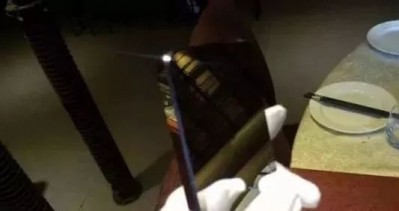

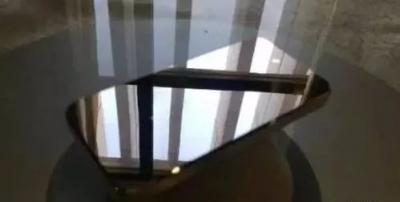

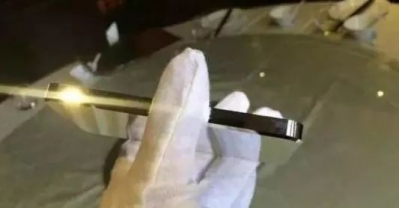

目前,CNC高光加工工艺(铣削、车削加工)在大多数的工业行业中,并不被技术人员所熟知。实际工作表明它们只被少数的生产企业真正所掌握。其原因主要是以往的需求尚不是很旺盛,当然这也与认知是紧密相关的。今天我有幸与部长去海天精工学习参观。
; p& X  E, G. D% o9 s! a
先看了CNC铣削高光加工的外壳图。
4 C9 }, n) M. |8 J& ~/ C
. L  M6 E9 p8 i; S1 q* U

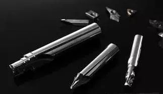

【刀具】
# K* C1 [6 k0 V$ @9 F! V1 @2 q
& _  v* k# T4 q
实现高光效果得益于使用了金刚石刀具。金刚石刀具是CNC高光加工行业的标准配置。
  Z4 _  o2 c0 ~4 l3 A. v' a6 S3 @8 ^
好的金刚石刀具刃口在高倍显微镜下也看不到任何缺口的毛边。刃口能经受长期的切削而不变化。金刚石与有色金属摩擦系数很小,切屑不易粘在刀刃,不产生积屑瘤,因而在加工过程中始终保持刀刃对工件直接切削,光亮度能得到保证。
; Q( l+ o3 }! U! Y' j- w
高光铣削刀具的刃口较宽,并采用较小的前角或者是负前角以及接近零度的刃倾角,当高光铣削加工时刀具一方面进行高速切削,另一方面由于刀具前角很小,因此刀具的刃口对被加工表面形成了刮削和挤压效应,使工件表面获得了很高的光洁度同时产生了硬化层,提高了工件的表面硬度和使用的耐磨性。
9 [, a" ?4 w  k6 z
刀具的几何形状除与工件的几何形状有关外,主要取决于工件材料的物理特性。加工塑性材料如铜、铝和镍时,刀具的前角为0o,后角一般在5o~10o之间。刀尖圆弧半径常用0.5~5mm,机床刚度高可采用较大的半径以降低工件的表面粗糙度,如采用较小的刀尖半径时,为不使表面粗糙度恶化须相应减少进给量。加工疏性材料如硅、锗、CaF2和ZnS时,刀具的前角一般在-15o~-45o之间选用。最佳前角除取决于材料本身外,还取决于机床和装夹系统的刚度,最好通过生产试验来确定。
! F$ @9 r0 `) u* P( H$ Z
高光铣削选用盘式铣刀,刀盘直径根据被铣削平面大小尽量选用较大直径、具有较好的刚性和很好的刀片定位精度。刀盘的大小会改变被铣削平面的纹路和效果,刀片数量可以是单片也可以是多片,但多刀片对调整各刀片的一致难度较大,也很费时,使用单刀铣削效果较好。
$ _* R- Y9 n* r* _, q
金刚石刀具看起来价格昂贵,一次投资大,但天然金刚石具有极高硬度,非常耐磨。据统计,金刚石车刀寿命是高速钢车刀的25倍,每把金刚石刀具可以重磨6~15次。因此,每只零件刀具消耗费是微乎其微的,并能获得稳定尺寸和高的光亮度。

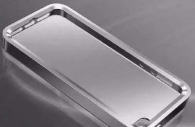

实物工件

手机外壳?
