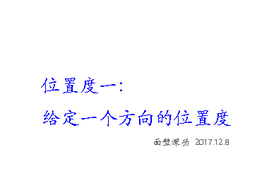

公差配合及其标注杂谈(一)位置度一
      所以形位公差的标注中,位置度是最难标的项目。这个标注中,最为重要的是:位置度所对应的基准尺寸上必需标上方框以表示理论正确位置,否则,那就是对于基准本身的实际状态下的位置度,意义完全失去。这里不再多讲,以一动画来作分享。

基准尺寸加方框是标准要求么?
是的,不过不加的话意义也就会跟着变了哈  发表于 2017-12-8 09:09

位置度必须加框的  发表于 2017-12-8 09:19
发表于 2017-12-8 08:50:51 | 显示全部楼层
你说错了。
1. 竖直方向应该标注为4x Φ28;
2. 可以不加方框,这时要求这4个孔的中心连线与基准平行。公差带距离为0.1的两平行平面,这两个平行平面以距离 “基准” 为30(可以带公差)为中心平面.

你再看细了哈  发表于 2017-12-8 09:08

基准尺寸加方框之前课程上好像没有说到这一点,在实际图纸上也基本没见过。这个是有标准要求吗?求教
 楼主| 发表于 2017-12-8 09:07:58 | 显示全部楼层
也许,不过作为学校应该讲到,不然就是失职了哈
这个加方框这个确实上学时候有被提到。 xx理工大学当时机械教研室有个叫什么红的,以前在当时的沈阳重型吧干好十多年,后来去大学教书了,她带我们课程设计的时候就提到这个方框。  详情 回复 发表于 2017-12-11 10:57
