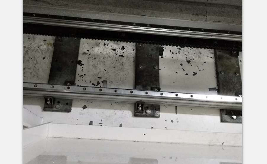

     十几米长的直线导轨,需要安装固定在自动化设备上,两条导轨要保证平行水平,有见过其他人做的安装方式(如下图),但感觉不是很好,不好保证两条导轨的水平,装配比较麻烦,整个平面铣成本又太高,而且是焊的机架很难保证精度,不知各位社友有没有更好更简洁的方式。

可调定位机构,有卖的。

在焊接非加工面上装直线导轨,能发挥直线导轨的作用吗?我们十多米长的导轨面也要加工,分段加工平面,装配后研磨平面达到装配目的。
