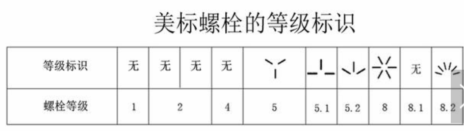

美制螺栓是美国标准生产的螺栓,和国标螺栓一样,美制螺栓也有性能等级。我们经常碰到美制螺栓头标上的符号,表示什么意思呢?美制螺栓的性能等级依据不同的标准,对应的等级也不一样的,如SAE J429中的等级常用的有G1,G2,G4,G5,G5.1,G5.2,G8,G8.1,G8.2等9个等级,不过最常用的为G2,G5,G8这三个级别,一般我们可以从螺栓的头标标识来区分螺栓的级别,请见下图:
美制螺栓的等级标识
其中,G1,G2,G4,G8.1没有头部标识。有很多人不清楚怎么认识标识,见下图,一般都在螺栓的头部有相对应的等级标识。

其实,美标螺栓的机械性能不像国标螺栓那么有规律可循,国标的螺栓级别确定了其机械性能也就确定了。美标的螺栓不同直径的螺栓其机械性能也不相同,但总体来说,级别越高,其机械性能也越高。
关于美标螺栓的机械性能和标识,包括抗拉强度,表面硬度,芯部硬度和等级标识下面的表格有很清楚的说明。详见下表:
美标螺栓的机械性能
由于美标的抗拉强度等表示单位是 PSI,也就是 磅/平方英寸,换算成大家熟悉的单位是:
1PSI =0.00689MPA=0.00689N/mm2(即每平方毫米的拉力是0.00689N)
依据上表,我们可以得知:
  • 美标5级,直径是1/4的螺栓其最小抗拉强度是120000 PSI = 120000 x 0.00689 N/mm2= 826.8 N/mm2,最小屈服强度是 92000 PSI = 92000 x 0.00689 N/mm2 = 633.88 N/mm2。
    国标8.8级螺栓最小抗拉强度是 800 N/mm2,最小屈服强度是 800 x 0.8= 640 N/mm2 。看看美标5级螺栓的抗拉强度和屈服强度是不是和8.8级螺栓的机械性能相当呢?
  • 美标8级,直径1/4到1-1/2之间的螺栓其最小抗拉强度是 150000 PSI = 150000 x 0.00689 N/mm2= 1033.5 N/mm2,最小屈服强度是 130000 PSI = 130000 x 0.00689 N/mm2 =895.7 N/mm2。
    而国标10.9级螺栓最小抗拉强度是 1000 N/mm2,最小屈服强度是 1000 x 0.9= 900 N/mm2 。看看美标8级螺栓的抗拉强度和屈服强度是不是和10.9级螺栓的机械性能相当呢?
其他的数据大家可以自己计算,所以之前我们说美标5级螺栓和国标8.8级螺栓机械性能相当,美标8级螺栓和国标10.9级螺栓机械性能相当是有理论依据的。
关于美标螺栓的保证载荷,硬度和标识,大家根据上面的表格可以自己看出来吧。
