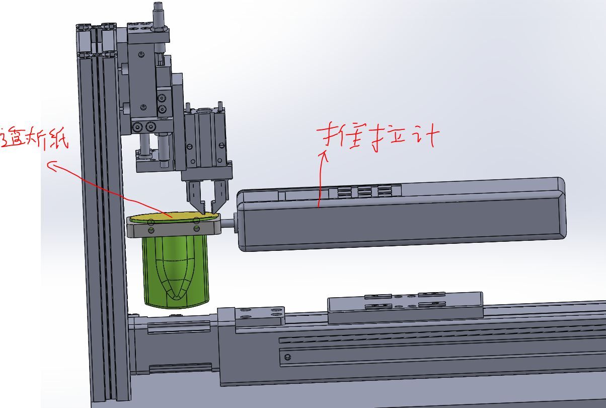

现构思一个透析纸剥离力测试方案,需求是每15mm的长度的剥离力不能小于1.5N.   方案构思:1.纸张不动,产品运动,实现180°的回转测量剥离力。现考虑用气爪夹住透析纸一端,伺服带着拉力计匀速运动,把纸全部剥离下来。需要推拉力计根据运动速度输出:力——位移的曲线图.质询了淘宝推拉力计卖家,要么不懂,要么只有力——时间的曲线图。
                  求助一:有没有能根据设定速度输出力---位移的曲线图的推拉力计
                  求助二:产品治具连接在推拉力计前端,怎么保证其水平?推拉力计前端只有一个M6的螺杆。

可以用传感器将位移和力同时采集后发送给电脑存储,之后再处理
发表于 2017-12-4 19:55:54 | 显示全部楼层
这种工况是可以实现的,在连接处增加一个压力传感器可实现该动作,之前我做过类似的项目。

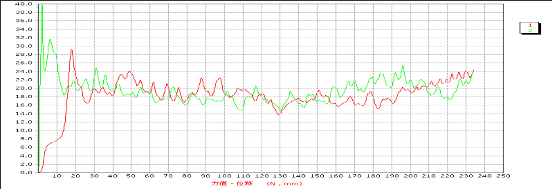

我可不可以说,这个市面上已经有成熟的标机卖了?标签剥离测试机
[attachimg]440331[/attachimg]  详情 回复 发表于 2017-12-5 09:35
发表于 2017-12-5 09:35:43 | 显示全部楼层
发表于 2018-2-9 15:01:28 | 显示全部楼层
上海天沐有力位移曲线监测仪 实时监测力与位移变化过程。需要请联系18018629000。

有了时间和速度,不就有位移了吗
发表于 2018-6-17 12:42:02 | 显示全部楼层
武当问道 发表于 2018-2-9 15:45
有了时间和速度,不就有位移了吗
楼主应该是要剥离纸瞬态的位移-力反馈
