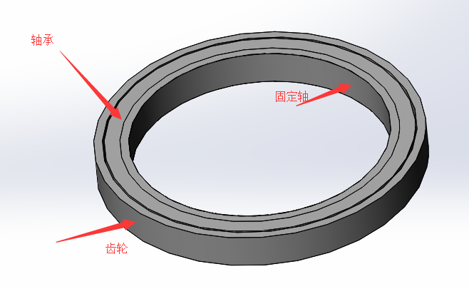

各位兄弟,电机带齿轮360度运动,固定轴内部走激光,不能有杂物。齿轮上还有别的结构,上面有私服电机传感器、等线。现在齿轮以运动,线就没有法子走。有什么结构或者装置、拖链能够结构线路360度运动的问题。谢谢兄弟们了* i5 K0 ~% q8 }6 A

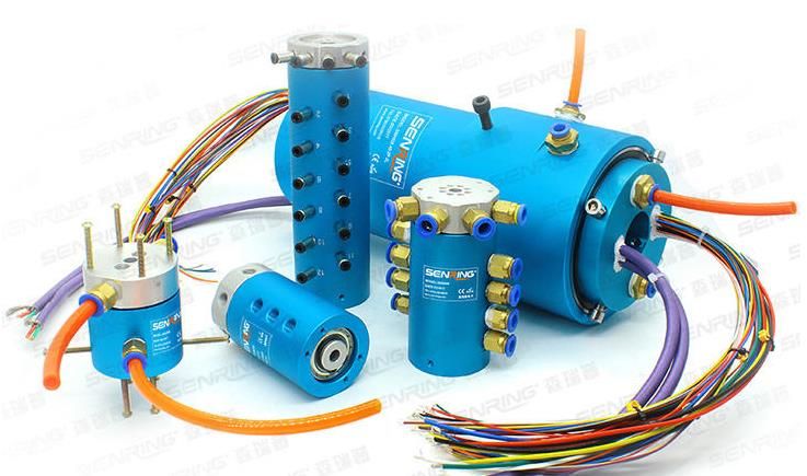

我们焊接工作站上面,类似这种旋转的,水电气的接线通常使用滑环,其安装在设备的旋转中心,主要由旋转与静止两大部分组成。如图:

发表于 2017-11-26 16:30:15 | 显示全部楼层
滑环比较好,乃用稳定。
发表于 2017-11-26 16:53:12 | 显示全部楼层
这种场合滑环太不安全了。把固定轴挖孔再用旋转接头应该有位置,否则也只能滑环。
