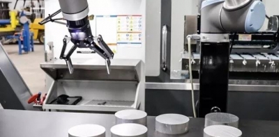

机器人视觉系统最常见的功能是检测已知物体的位置和方向
