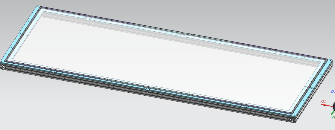

设计检测设备,需要打背光,产品很大,但很轻,需要钢化玻璃承载。
现钢化玻璃尺寸3700*1300*12mm,单边50mm拖着,时间长了会不会变形(产品重量可忽略)?
咨询一下各路大师!!!

 楼主| 发表于 2017-11-21 10:50:33 | 显示全部楼层
中间不会下凹吗
发表于 2017-11-21 10:55:05 | 显示全部楼层
防变形加固框是必须的。
 楼主| 发表于 2017-11-21 11:11:54 | 显示全部楼层
鑫森淼炎垚 发表于 2017-11-21 10:55
防变形加固框是必须的。
可是中间留给光源和ccd线扫,不能加东西了
可以支撑,背光源用扩散板,可以忽略光源,好的扩散板,你下面全是支撑板,用侧投,都能给你折射过去  发表于 2017-11-21 12:57
发表于 2017-11-21 15:07:57 | 显示全部楼层
如果楼主第一次买玻璃的话,先要注意玻璃本身是不是平的。这个,还是问问生产厂家吧
发表于 2017-11-21 16:01:32 | 显示全部楼层
用钢化玻璃做加强筋不就行了
 楼主| 发表于 2017-11-21 16:11:36 | 显示全部楼层
xxtrumpf 发表于 2017-11-21 16:01
用钢化玻璃做加强筋不就行了
光折射不一样了
