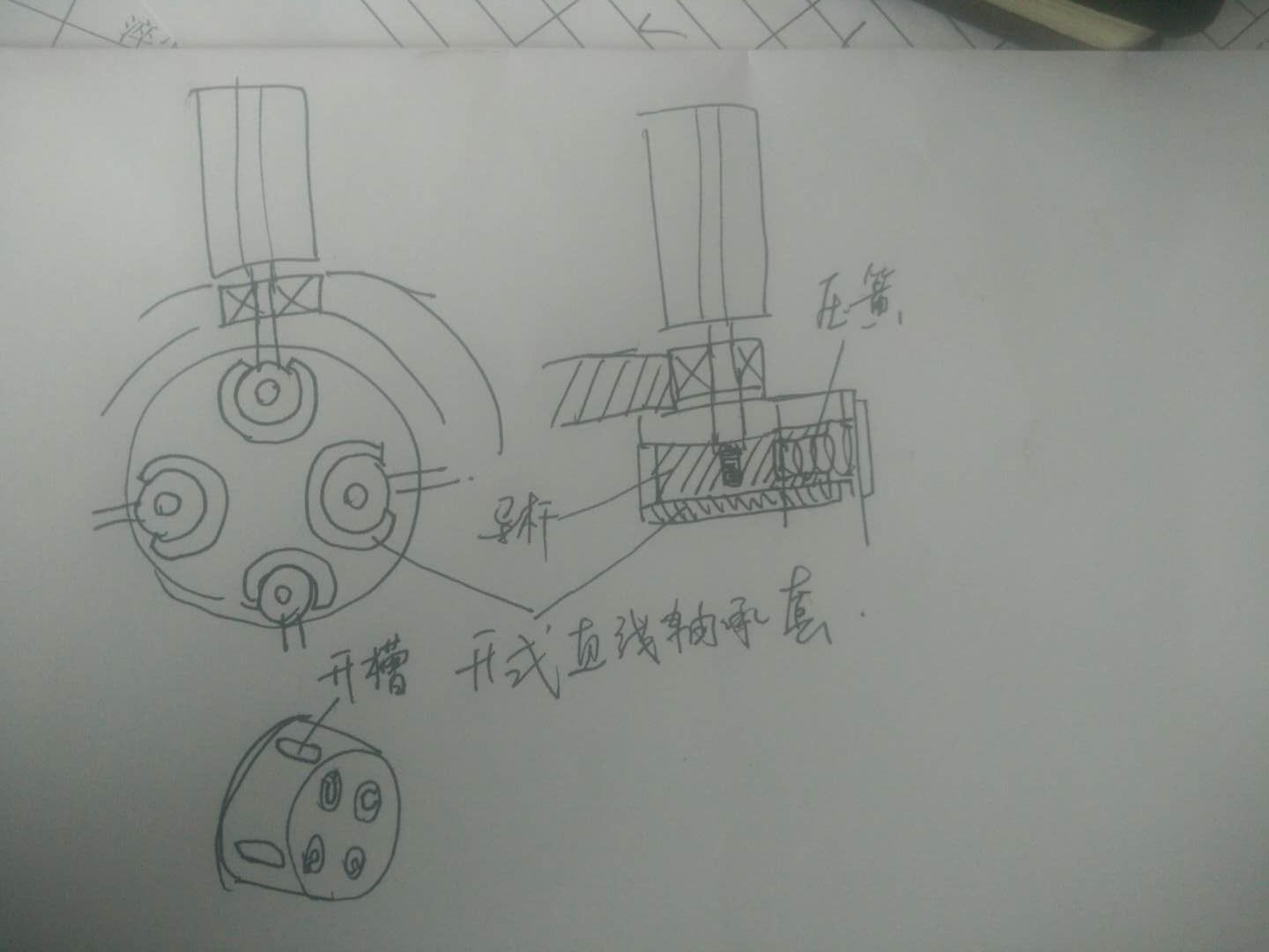

发表于 2017-11-19 22:51:58 | 显示全部楼层
在黑色的筒套上开槽,夹爪方轴上安装一颗导钉,让导钉在槽中滑动

发表于 2017-11-20 14:16:42 | 显示全部楼层
同一个人问的吧,取消中间的导杆,用开式直线轴承,塞到转轴的四等分孔里,每个孔侧面开长圆槽,轴承的导杆与滚动轴承轴之间的连杆就在这个槽里滑。每个孔里用压簧顶柱导杆,外端面封住压簧就可以。
 楼主| 发表于 2017-11-21 08:43:16 | 显示全部楼层
小言无忌 发表于 2017-11-20 14:16
同一个人问的吧,取消中间的导杆,用开式直线轴承,塞到转轴的四等分孔里,每个孔侧面开长圆槽,轴承的导杆 ...
嗯嗯,懂你的意思了,多谢指点!
发表于 2017-11-21 09:59:47 | 显示全部楼层
铣扁,滑销。
 楼主| 发表于 2017-11-21 14:07:50 | 显示全部楼层
您的意思是把导向轴铣扁吗?另外滑销这种结构您能不能详细介绍一下呢?我在网上找到的只有”汽轮机滑销系统“
发表于 2017-11-22 15:32:58 | 显示全部楼层
导向轴可以改成花键方式的导向轴
