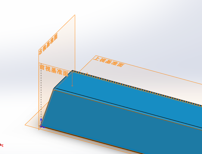

看这个图,,,
这个是哪个视角?
每一角?第三角?
发表于 2017-11-16 20:35:07 | 显示全部楼层
第一角视图:左视图放右边,右视图放左边,上视图放下面,依此类推
第三角视图:左视图放左边,右视图放右边,上视图放上面,依此类推
就这个图, 模型是在第几象限?  发表于 2017-11-16 20:41
发表于 2017-11-16 23:09:15 | 显示全部楼层
应该是第三视角了

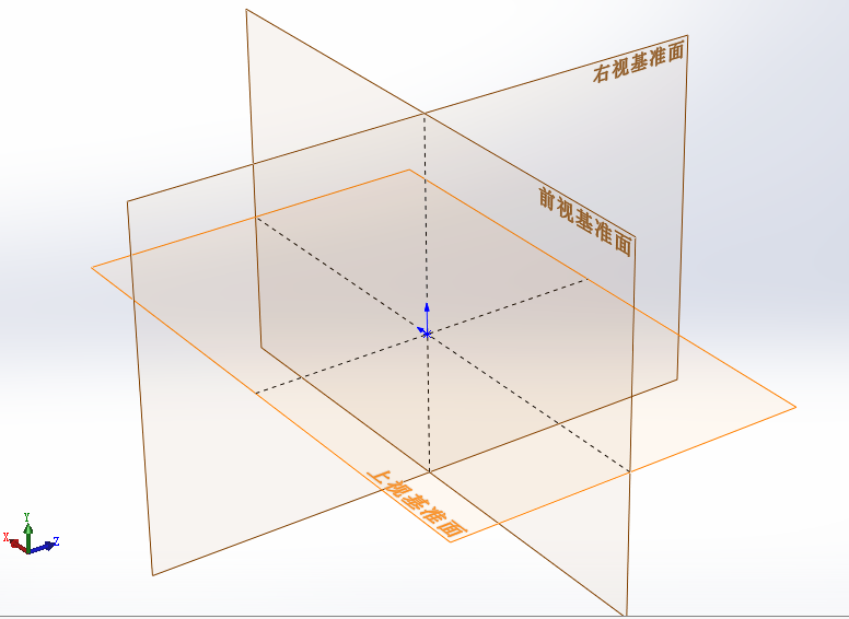

讨论一下,这个空间分布,哪个是第一象限,第三象限?  详情 回复 发表于 2017-11-17 04:45
 楼主| 发表于 2017-11-17 04:45:45 | 显示全部楼层
大哥,8个象限都有,你搞清楚自己在问什么了吗  发表于 2017-11-17 11:44
发表于 2017-11-17 08:23:12 | 显示全部楼层
你这个图,就是轴测图啊
发表于 2017-11-17 08:35:48 | 显示全部楼层
不就是轴测图??啥第几视角啊?
发表于 2017-11-17 11:18:18 | 显示全部楼层
赞同楼上几位说的,楼主在干什么,所谓第一视角第三视角是针对投影的平面图而言的,你这个模型实体哪来的第几视角,你发帖前到底翻书没,百度没。
