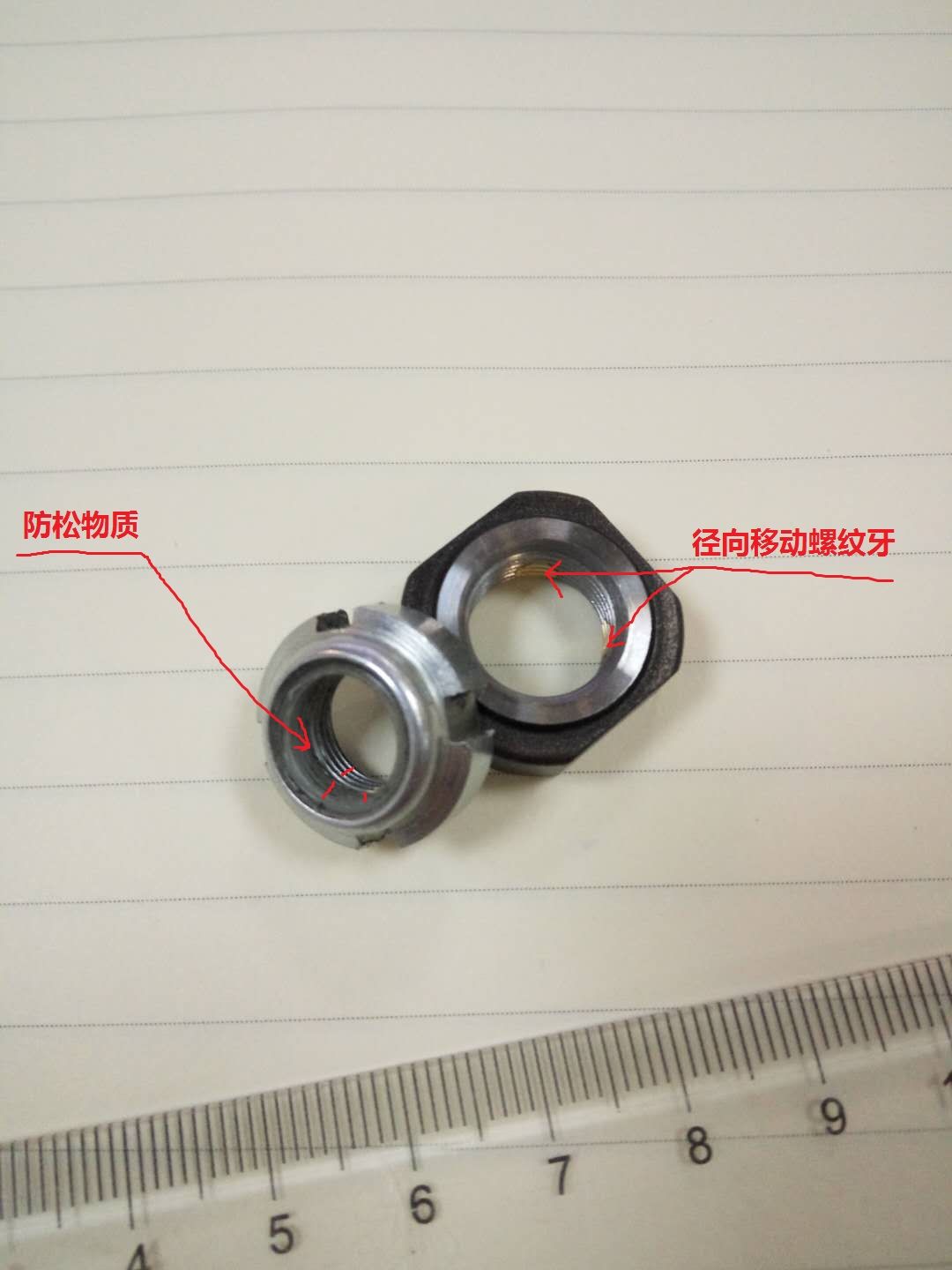

近来,一直在做小型化的机械,在应用的过程中,发现了关于锁紧螺母的一些应用。
正常的,机床行业一直应用的锁紧螺母一直是径向紧定螺钉,带动铜螺牙,来实现螺纹的锁紧。
锁紧螺牙的同时,实现了定预紧力的调节,预紧了轴承,也实现了防松。
但同时,也发现了其他类型的防松螺母。似乎也在实现同样的用途:
1.通过定扭矩(扭矩扳手??),用螺牙将量化的扭矩转化为了量化轴向力,量化的轴向力预紧需要一定数值的轴承;
2.防松(各种方式);
PS:因为量化的扭矩,转化为量化的轴向力时,摩擦系数f的不可知道,导致大家这部工作基本做的稀里糊涂。有根据材料选择f,有按经验选择f,有做实验得到f。但一般的是,到车间,师傅们根据随心法来。
问题:上图中,那个圆的螺母是如何实现我说的1和2的问题的???
我的理解,是通过防松物质来防松的。
用过的大侠们,来浅谈下,两种螺母不同的使用,就是你们是根据什么来选用两种螺母的???
方形螺母是M12   圆形是M10的

有一种是通过改变牙形来实现防松效果

防松物质就是螺纹胶
那是尼龙阻尼  发表于 2017-11-17 15:29
似乎并不是螺纹胶  发表于 2017-11-17 08:59

我们自动化设备里面常用的是两个螺母对顶来达到放松效果,这种最实用,即好装,也好拆;加了紧固件,反而拆不了
双螺母对顶是解决了防松,但是定预紧力变得更不好量化了。  发表于 2017-11-17 08:59

那个是块塑料的,用来放松

一般都是看牙形来挑的

还是螺纹胶吧,需要拆解的时候热风枪烘一下再拆。

锁紧和防松是两个概念啊,锁紧主要强调预紧力吧,防松主要是指不会脱落,不锁紧也可能不会脱落啊 ?

锁紧螺母,我们用过,这种圆螺母没有用过,可能原理差不多。中间那个非金属是尼龙的,也有金属片的锁紧螺母。
