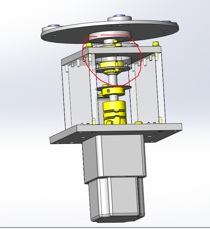

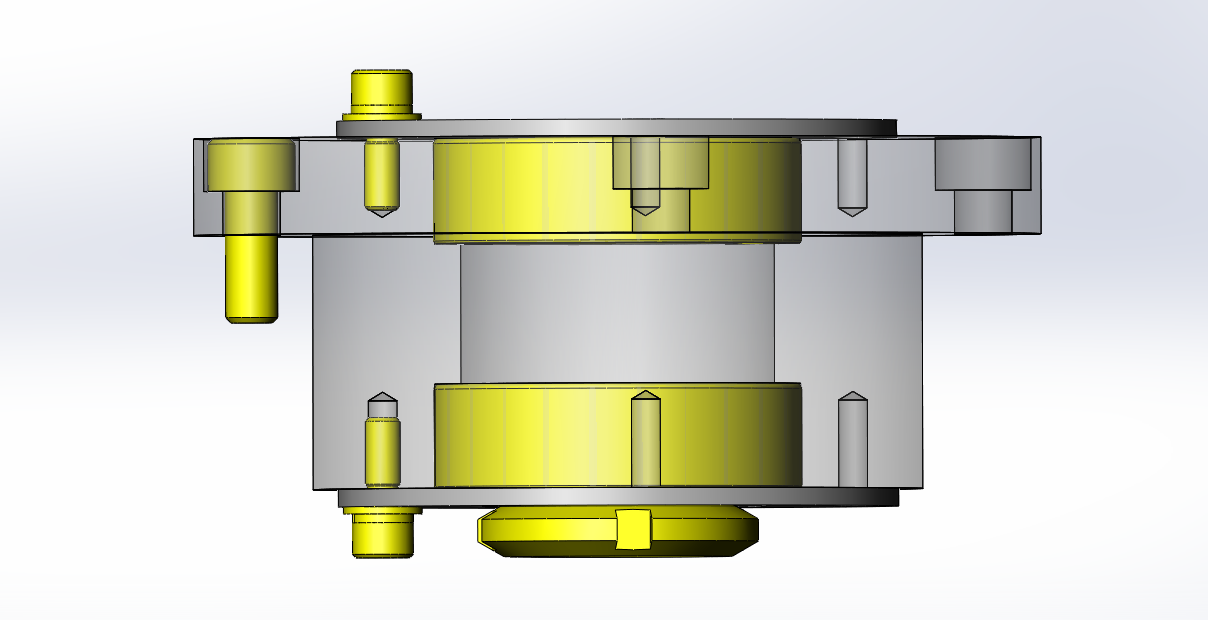

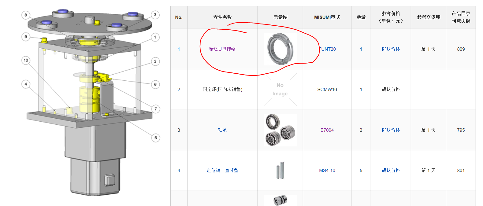

小弟正在学习一些结构的设计,如图所示,从某网上下的一个案例,不太明白里面的“精密U型螺帽 ”是干嘛用的?看着模型中上下两个轴承外面都有挡板啊,不知道还要这个精密U型螺帽 干嘛用,还望大神指点一下。

锁紧螺母,顶住轴承内圈

发表于 2017-11-15 18:42:53 | 显示全部楼层
其实就是非标螺母,比较精密,很高大上轴向紧固定位元件
并不多高大上,很多设备里都用这个做轴向定位,尤其是一些内圈是圆锥的轴承  发表于 2017-11-16 10:37
发表于 2017-11-15 19:04:30 | 显示全部楼层
锁紧螺母,紧固轴承内圈

锁紧螺母
发表于 2017-11-16 08:12:07 | 显示全部楼层
锁紧螺母
补充内容 (2017-11-17 11:50):
带自锁的锁紧螺母
