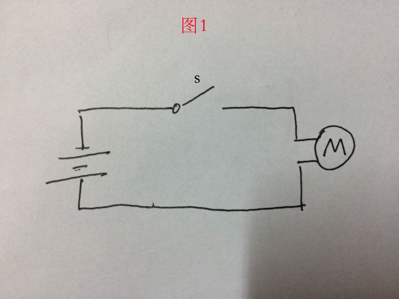

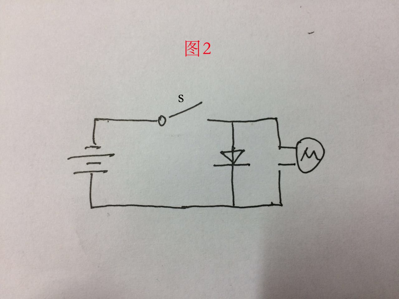

电池组:锂电池,DC12V,容量8000mAh,最大放电电流4A;
: n9 ~6 `; |$ n9 F马   达:工作电压DC12V,工作电流1.9A,最大电流3.5A;
: U2 D/ ^- l5 w4 n) Y8 N0 O9 e工作方式是每次使马达工作15~30s;% t% h0 j' Y& M# W* {: b
列位大神,图1和图2两种接法,哪一个更合理一些呢?+ H6 e* Q2 J: n2 F

发表于 2017-11-14 23:01:41 | 显示全部楼层
你咋不先说说你为啥要给那放个二极管干啥呢
 楼主| 发表于 2017-11-15 00:31:50 | 显示全部楼层
未来第一站 发表于 2017-11-14 23:010 d: g) m$ O+ V- }. b
+ A. U  ]0 S7 |% H根据楞次定律,开关断开瞬间(此处开关为继电器的常开触点),电动机线圈会有较大的感应电流,计划在开关短开时使用二极管与电机构成回路,释放电流。不知这样想对不对,这样做有没有实际意义
5 T' X3 l" q8 x! O! a
发表于 2017-11-15 07:25:33 | 显示全部楼层
那个是“续流二极管”。但是你用触点开关时,意义就不大了吧?
 楼主| 发表于 2017-11-17 08:16:44 | 显示全部楼层
wryp 发表于 2017-11-15 07:25' d5 j* k0 D/ h$ M
4 ^% a$ S" p8 j! a& R原因是什么呢,请说说呗1 z4 C  u; x) ^
暂时先这样理解吧,多谢多谢  发表于 2017-12-1 07:55
用半导体器件做开关,为了防止被击穿,加上续流二极管。触电开关耐压很高,应该不需要。不知我这样理解对不对  发表于 2017-11-17 10:37
