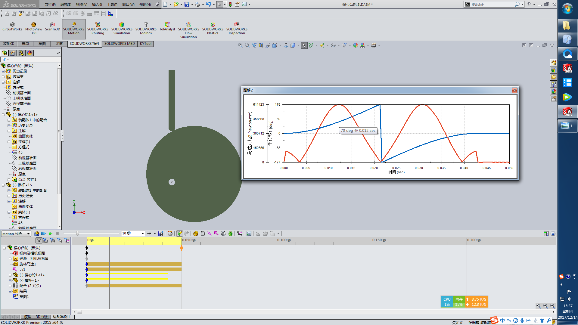

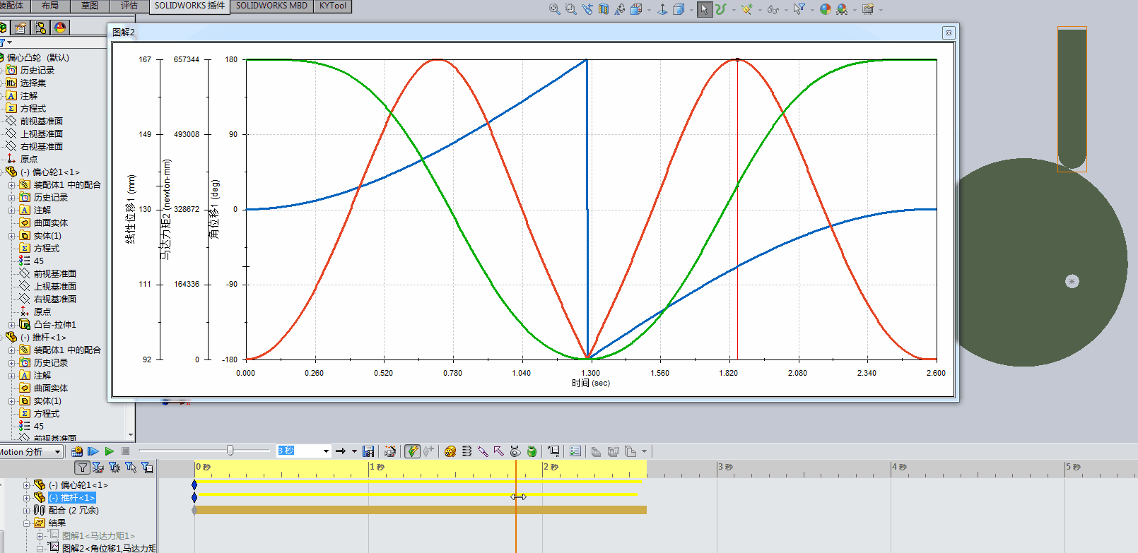

发表于 2017-12-14 16:18:02 | 显示全部楼层
第二次,修改了一下。
马达设定  距离  给定360度,时间2.57秒
力设定  16000N
657344Nmm
水兄 我也试了下,相同的设定。 最开始 发现我的曲线一直和你的不一样 如下图一 后来觉得你应该是加了 相切配合,所以才这么平滑 我也加上了,曲线果然和你的一样了 但是 不论是否平滑,马达的力矩 不应该差  详情 回复 发表于 2017-12-15 10:28

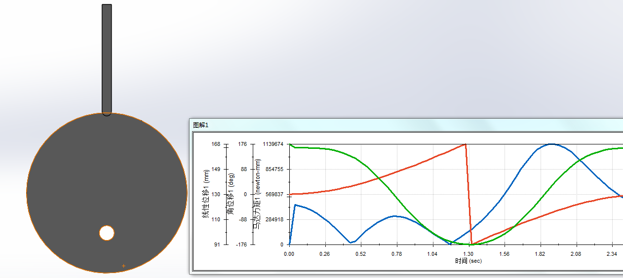

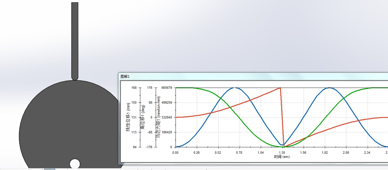

发表于 2017-12-15 10:28:05 | 显示全部楼层
水水5 发表于 2017-12-14 16:18
第二次,修改了一下。
力设定  16000N
水兄
我也试了下,相同的设定。
最开始 发现我的曲线一直和你的不一样
如下图2
后来觉得你应该是用 相切配合(不是实体接触),所以才这么平滑
我更改后,曲线果然和你的一样了,图1
但是
不论是否平滑,马达的力矩 不应该差这么多啊
设定条件都不变的情况下
不用相切配合,采用纯实体接触,峰值力矩是 1140Nm
比相切,多了近1倍。
我想应该是和 纯实体接触模拟中的变形有关吧,图2中推杆总是会“渗透”到偏心轮中。

发表于 2017-12-15 11:37:31 | 显示全部楼层
近休止、远休止圆多大,另外有没有偏距,详细点。
发表于 2017-12-15 12:49:57 | 显示全部楼层
Miles_chen 发表于 2017-12-15 10:28
水兄
我也试了下,相同的设定。
最开始 发现我的曲线一直和你的不一样
感谢大侠参与讨论
有时间我也试试实体接触。
感觉实体接触的图,马达的力矩有两次0,且后面的0,比凸轮最低点超前一点。
这个应该和实际不付。
你选的材料是哪一个,是不是drydeel那个?我只记得应该选钢,但是默认的好像是塑料。
