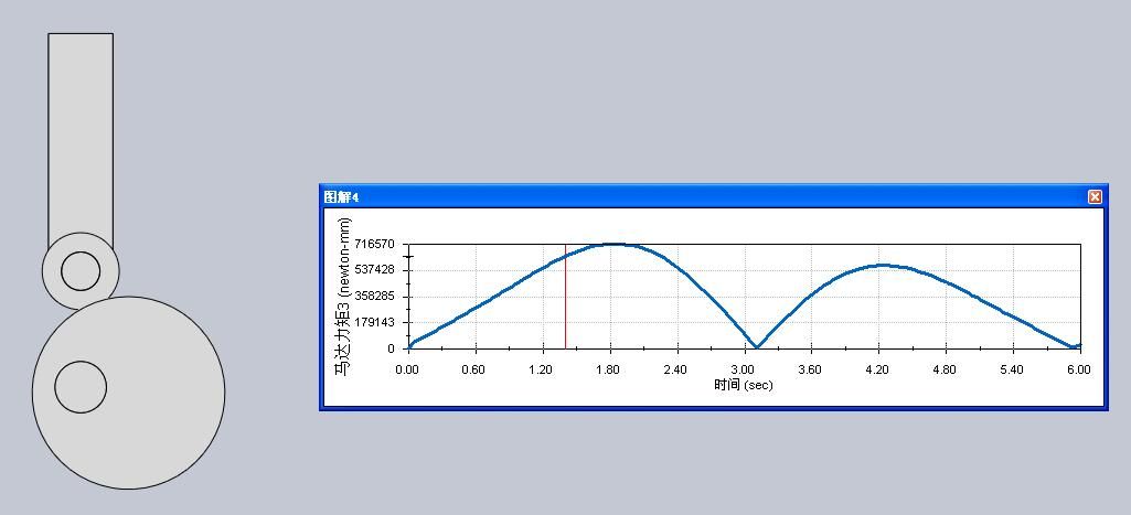

凸轮顶升选多大马达

你现在有力是1.6吨。凸轮最大的受力半径在找出来。这样电机的最大的扭矩就可以出来了。你的减速比不是要 ...
你的思路很清晰,就是能列个计算式出来吗?图我也传上来了,或者画个受力分析图,有劳了!!!

用SolidWorks分析受力情况,得出电机扭矩曲线图。最大受力为716570Nmm,约为716NM。选取减速比60的电机,转速1400转/分钟,P=1400T/9550/60=1400*716/9550/60=1.75KW,此为理想状态,安全系数为1.5-2,所以至少需要3KW电机。

发表于 2017-11-15 16:08:08 | 显示全部楼层
杨建功 发表于 2017-11-15 12:30
用SolidWorks分析受力情况,得出电机扭矩曲线图。最大受力为716570Nmm,约为716NM。选取减速比60的电机, ...
你好,想问下你是怎么用solidworks做这个受力分析的呢,能不能请教一下
发表于 2017-11-16 14:34:45 | 显示全部楼层
1.6吨太重了,个人认为不适合用凸轮。应该选用液压缸或者涡轮蜗杆等带有自锁功能的机构。

 楼主| 发表于 2017-11-17 10:20:42 | 显示全部楼层
,请问客户不让用气和液,有更好的方案吗?
 楼主| 发表于 2017-11-17 10:22:46 | 显示全部楼层
大侠,能普及一下用SW怎样做出来的吗?也让我们大家学习学习
 楼主| 发表于 2017-11-18 20:50:12 | 显示全部楼层
有行家指点怎样计算出来最好
发表于 2017-12-5 16:46:07 | 显示全部楼层
运动仿真里分析的
