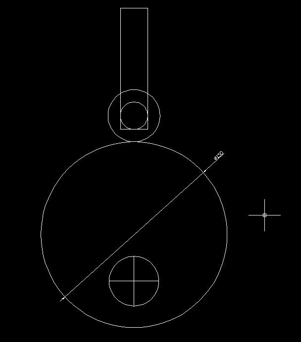

各位砖家好,用凸轮顶升1.6吨的物体,顶升距离75毫米,要用减速比60的减速机,请问要选多大的电机?怎样计算最好?

应该跟你凸轮的角度有关吧,这个力似乎能算出扭矩!
我有把图发上来,请你分析一下受力  详情 回复 发表于 2017-11-14 18:21

我是直径150的圆
 楼主| 发表于 2017-11-14 18:01:48 | 显示全部楼层
凸轮-1.jpg 直径150的圆做偏心凸轮,需要顶升1.6吨
发表于 2017-11-14 18:15:08 | 显示全部楼层
150圆做偏心轮顶升75,怎么顶75?难道你做杠杆?
不好意思 看错了  发表于 2017-11-14 18:21
中心最底点距离37.5,中心距最高距离是112.5,可以实现顶升75毫米呀,有什么问题的话请赐教  详情 回复 发表于 2017-11-14 18:20
 楼主| 发表于 2017-11-14 18:20:43 | 显示全部楼层
 楼主| 发表于 2017-11-14 18:21:33 | 显示全部楼层
我有把图发上来,请你分析一下受力
 楼主| 发表于 2017-11-14 18:27:38 | 显示全部楼层
附CAD文档,请大家分析赐教

发表于 2017-11-14 19:00:52 | 显示全部楼层
选个2.2kw的四极电机就OK了。
请问你怎么计算的?  详情 回复 发表于 2017-11-14 20:05
发表于 2017-11-14 19:09:59 | 显示全部楼层
计算下受力
