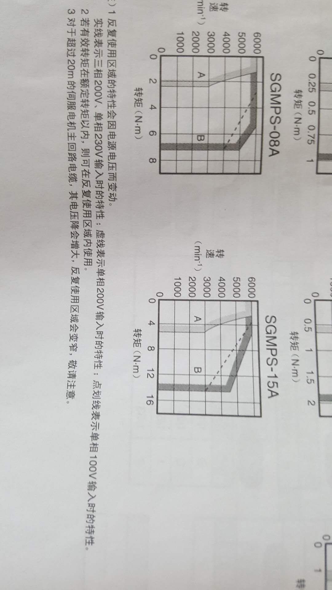

请教各位专业师傅:1、伺服电机的额定转矩是在什么情况下出现 ?                                 2、 最大转矩在什么情况下出现?
                                3、如果负载所需转矩大于1.5倍额定转矩会启动瞬间出现什么情况?启动之后到设定转速(设定转速小于额定转速)后,此时电机输                                   出的转矩是多大(同额定转矩比较)?
   小弟一直不太懂伺服,希望在这里能得到大家的正确指导,谢谢!
发表于 2017-11-8 13:06:01 | 显示全部楼层
看一下说明书,有一个转速和转矩的曲线表,伺服电机在额定转速内,转矩变化很小,超过额定转速,转矩曲线会陡降,可以设定驱动器里面的参数,瞬间过载200%,最好用厂家提供的参数设定软件,直接上机让电脑自动整定,会比人工设定的综合性好一些

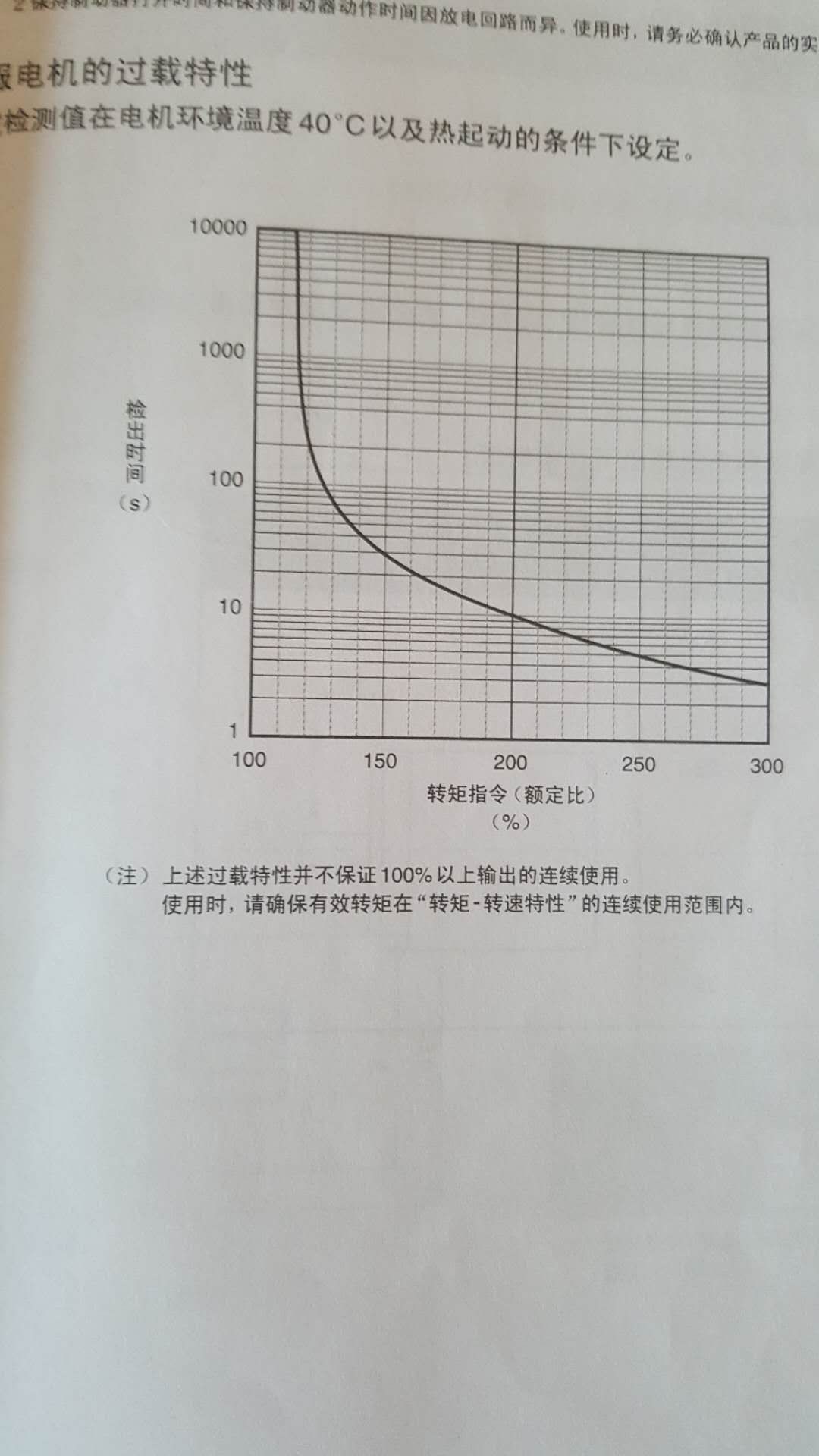

 楼主| 发表于 2017-11-8 13:33:03 | 显示全部楼层
午子仙毫 发表于 2017-11-8 13:06
看一下说明书,有一个转速和转矩的曲线表,伺服电机在额定转速内,转矩变化很小,超过额定转速,转矩曲线会 ...
请问一下  这个瞬间能保持多久提供2倍的转矩  0.3秒会报警吗
发表于 2017-11-8 15:35:34 | 显示全部楼层
问了我伙计。他说那个额定扭矩(小于或等于最大)是设定的, 你的最大过载扭矩,和时间电机一般有参数的,不然会报警显示,如果短时间跳动超过(不超过最大的)会自动恢复
