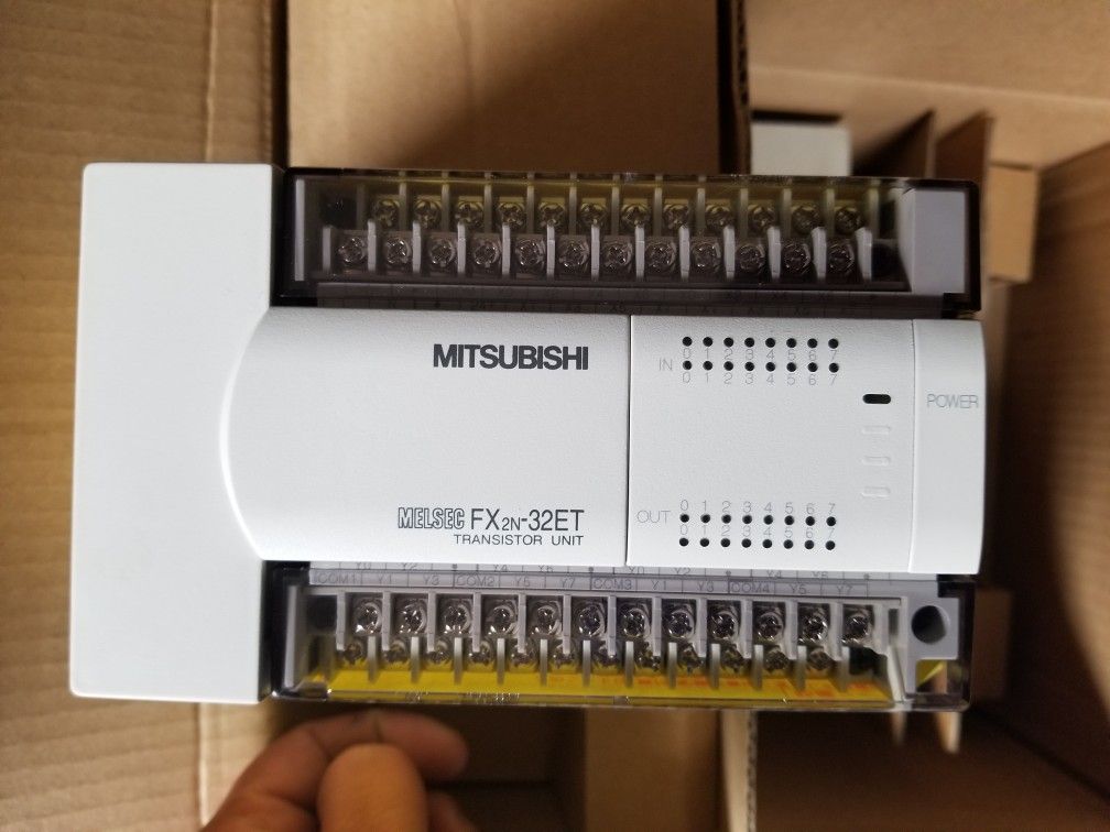

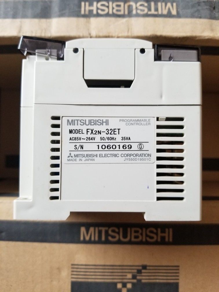

三菱PLC之 FX2N-32ET是什么样的东西?有人说是扩展,但又长得像个主机
发表于 2017-11-7 20:16:22 | 显示全部楼层 |阅读模式
16c7b6caf8e5c331383bf90fb7c83061.jpg 686728ab25641181cfc73a49396ac019.jpg 4 t$ q6 c# b+ Y9 h- `8 M. P
就这玩意,第一次接触,以前没见到ET的。有人明确说是模块,但是它长得跟主机实在太象了。这个玩意是晶体管的还是继电器型的呢,它的全新采购价是多少一个呢?/ O+ w1 M& b  ^: u" ]
发表于 2017-11-7 20:29:01 | 显示全部楼层
扩展单元;16输入/16输出;16点DV24V输入/16点晶体管输出。
谢谢回复,这个我500元一个买进的,不会亏吧,是新的带包装没有说明书的。  详情 回复 发表于 2017-11-7 20:39
 楼主| 发表于 2017-11-7 20:39:22 | 显示全部楼层
17567410 发表于 2017-11-7 20:29
( A/ ~) Q. @6 m5 l& s扩展单元;16输入/16输出;16点DV24V输入/16点晶体管输出。
+ T+ I. y, @2 ~! u4 }谢谢回复,这个我500元一个买进的,不会亏吧,是新的带包装没有说明书的。0 o- D( k, ~, W7 A2 i
发表于 2017-11-7 22:59:47 | 显示全部楼层
这个肯定是晶体管的,一看就是高端品了
发表于 2017-11-8 09:17:34 | 显示全部楼层
这个输入输出扩展单元,不能单独用的,不是有主机PLC连连接在一起才能用,你单独买了这么一个有什么用?
