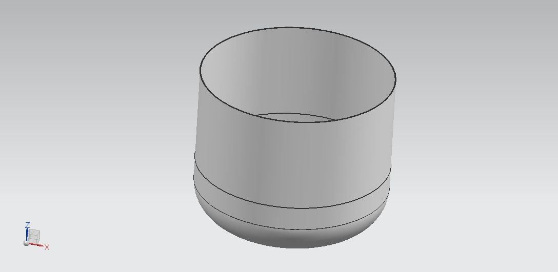

      在众多支架设计中,对桶体用的支架,有其自身的设计要领在里面。比如沿口用材,中间怎么抱住,柱脚、横档之类的用材构造之类…
      图片这个桶,材质为SUS304,直径为2000,高度2200,板厚8,内装5t液体。要求设计一个底部离地1000的支架,怎么设计?

JB/T4712.1-4712.4-2007 这个有。基本就是4个腿,可以是管或者是槽钢,上面再贴一层板。我们就是这样做的。高的话可以加筋。想要高大上的话可以simulation一下。但是我这个老工程师不承认~~~就他对

这种容器有标准支撑,二楼正解

有标准的,按标准设计就好了,二楼正解
