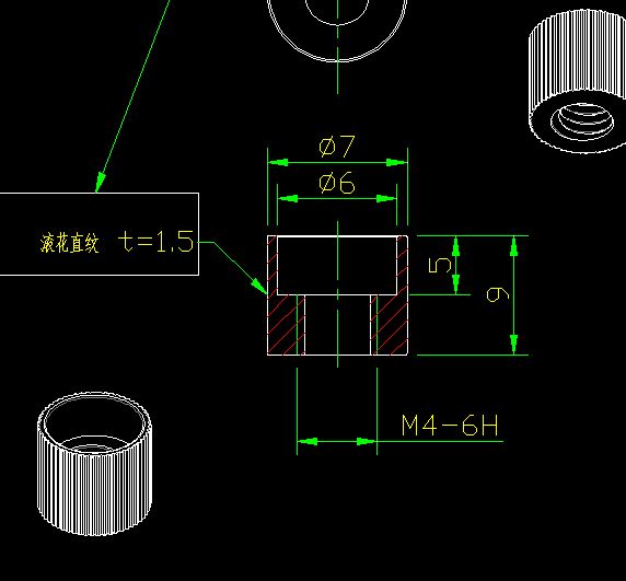

如图所示加工件要求滚花直纹 t=1.5,搜索到的标准GB6403.3中无此对应参数,求大侠们指点滚花直纹参数t=1.5出于何处?非常感谢

滚花轮分很多齿距规格   买1.5的齿距滚就行了

我一般总是习惯标滚花的直径……

单边0.5,有点小了吧

间距1.5?
