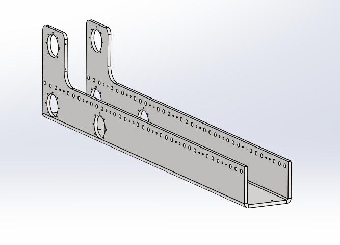

请问下大神,这个零件长度1米,U形每个边长度150mm,用12mm后的不锈钢板能够折弯成型吗?
担心的问题:
1、这么厚的不锈钢板能否折弯,如果不行的话Q235A能否折弯
网上查了下说是可以,大概300T的折弯机
2、如果这么厚度的不锈钢折弯,垂直度是否能够保证,是否回弹很严重,能否保压来保证垂直度?
大神们求助啊,急
发表于 2017-11-6 11:02:34 | 显示全部楼层
1:没有合适的模具,得定制模具,费用是否承受的了
2:不管你用什么材质,折弯垂直度就很难保证

即使便宜的模具也要3000左右了吧,成本没问题吗?
焊接比折弯更容易保证精度

1mm厚的板1米长Q235采用推荐模口需要8吨,12厚的1米长碳钢就是96吨,不锈钢再乘以1.75的系数,就是168吨,基本上220吨就行了,用300吨没问题的.关键是刀具,你这个是深U型,比较麻烦。如果条件允许,修改下设计。
发表于 2017-11-6 11:22:59 | 显示全部楼层
1. 折是肯定能折的
2. 折弯上模R角要R12,下模起码V60,这样折下来你的外R角在R24,根据你板厚12来目测你模型的内R太小了,你要考虑离折弯边近的孔会不会被拉变形,看你模型里有4个孔靠的很近,应该会被拉到。
3. 所谓的垂直度能否被保证,要看你的要求多高?两个折弯边上的对应的孔同轴度要求高不高? 可以考虑先折弯再机加工几个要求高的孔
4.在一端高出U型的部分,估算差不多有300mm,做模具时要考虑,要不然上模压下来会干涉到这部分
