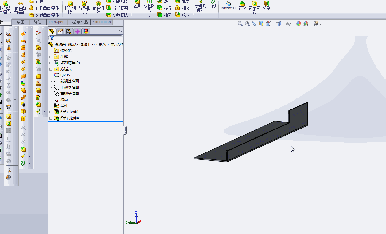

SW里焊接件为什么不能镜像?
发表于 2017-11-1 10:34:49 | 显示全部楼层
http://www.cmiw.cn/forum.php?mod=attachment&aid=NDM3Mjc2fGFmMTMxZTk2N2JkNTMxNGE4NjczMDczZTc0MmQ2NTI5fDE3MzI0MTIzMDQ%3D&request=yes&_f=.jpg

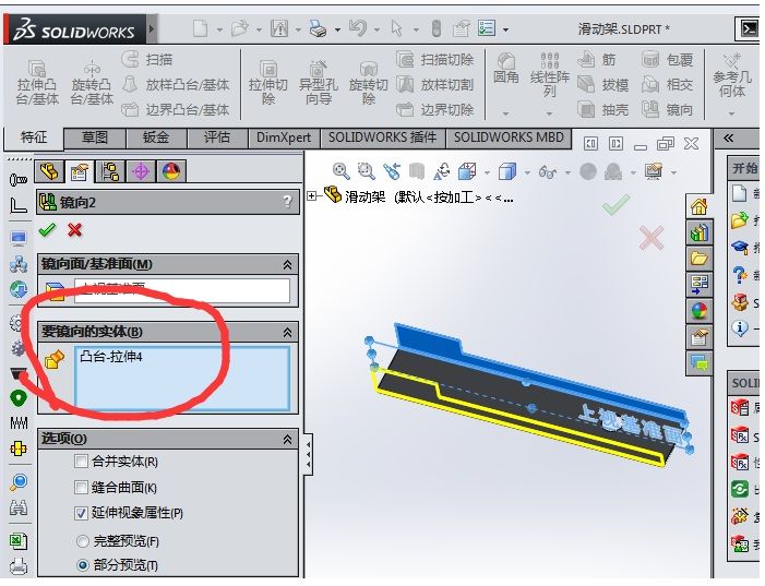

发表于 2017-11-1 10:49:57 | 显示全部楼层
' s7 X0 m$ r2 ?
女神,选择实体镜像没有问题,不行的话可以在焊接清单里选择实体
感谢大侠们的帮助,也感谢万能的论坛,我终于懂了。其实很多时候,懂与不懂就在一念间。  发表于 2017-11-1 11:50
淡然 + 1 热心助人,专业精湛!
发表于 2017-11-1 11:54:53 | 显示全部楼层
镜像实体,把合并的√去了

aliu126 发表于 2017-10-31 18:22
' u3 G/ |9 y( L/ \0 @6 [镜像选项不要选特征选实体镜像
3 A3 ~( E8 x" G5 a9 C- q8 A
草图前在插入下拉菜单中有个焊接选中后做特征操作每个特征都可以在右击里面打开焊接件以独立进行作图修改& O; P2 F* S2 Q( H4 b0 X. V
