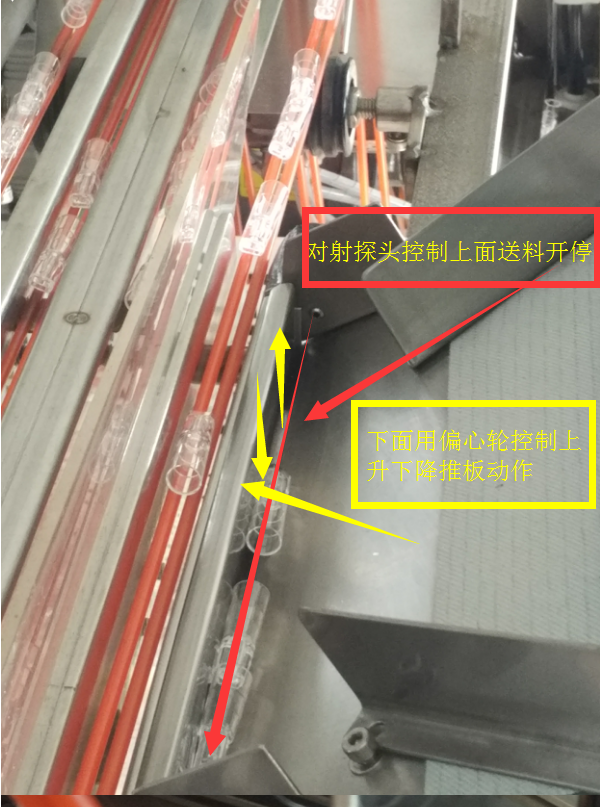

这种机构的结构是怎么样的?
发表于 2017-10-28 14:30:04 | 显示全部楼层
曲柄连杆机构,一般4个推板,1和3,2和4,共2套曲柄跟电机连接,4个推板都在运动,复杂些,矮的话,2个推板同时运动简单些,还是气缸接单些,

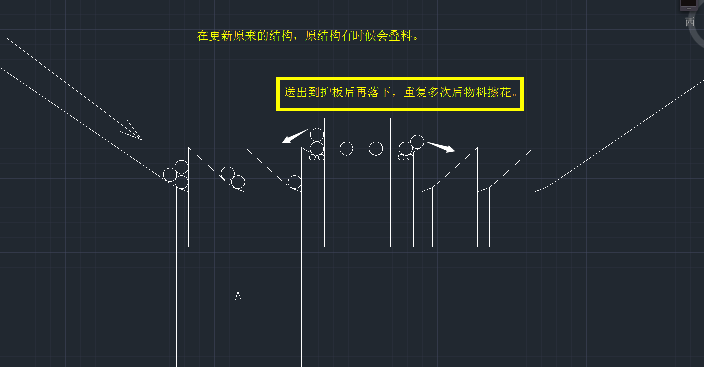

如果你是在原来的基础上改进,个人觉得,直接一个导板送料到圆形带上,然后在圆形带上面做个滚刷,刷掉重叠的物料,圆形带的两边做护栏,这样保证物料不会擦花,在圆形上的料也够,也可以排队。  发表于 2017-10-28 16:31

谢谢,改成三次顶送到输送带上叠料的概率应该很小,到时候看,如果叠料的多的话就按你说的加刷棍,还有个问题晚点画个图请教你。

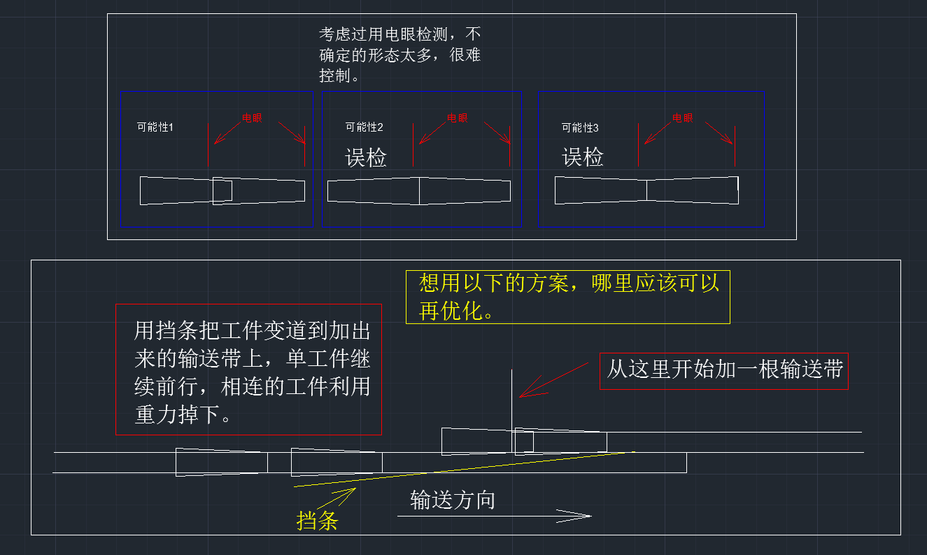

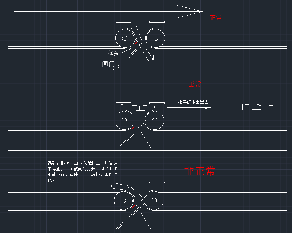

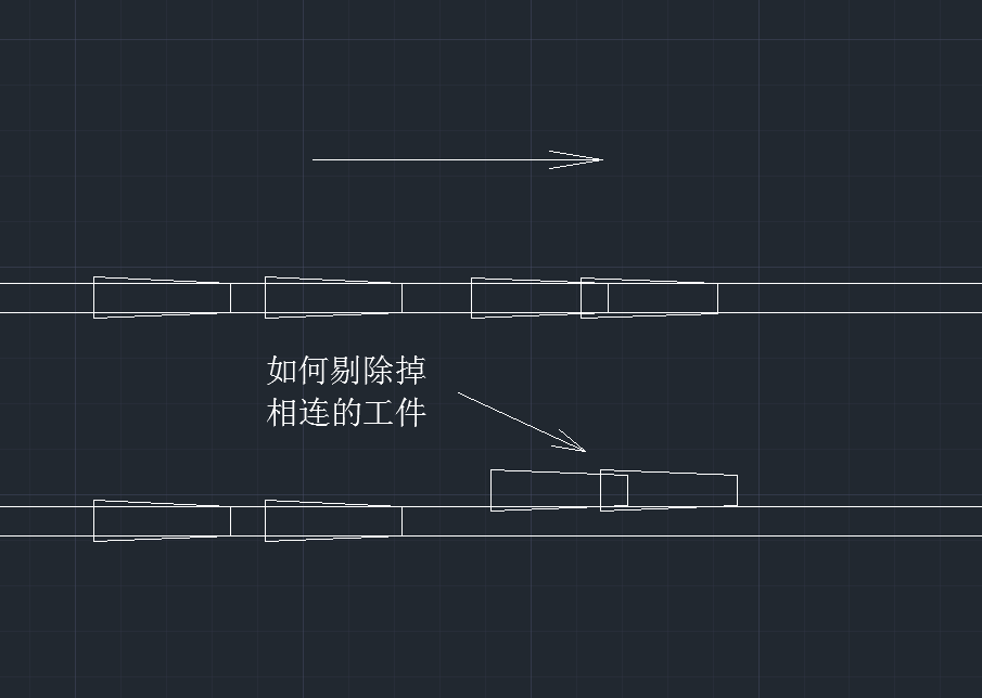

谢谢,兄弟看下下面的图,参谋参谋。  发表于 2017-10-29 12:32
如果光眼能检测到,改为直接气缸侧推,或者气嘴吹出,可行不?  发表于 2017-10-29 11:03

这个是方法, 就是控制方面复杂点. 我一直在寻找有没有简单一点稳定点的结构,就像我做的那组装机一样,所有的动作都是用凸轮来实现,谢谢了弟兄! 机器目前可以顶过15个工人,我再找找再想想看有什么好机构。  发表于 2017-10-30 16:44
你这个应该实际应用中会有问题。如果误检的后面二种方式,可以用二条输送带速度快慢拉开物料间距解决,  发表于 2017-10-30 16:24
