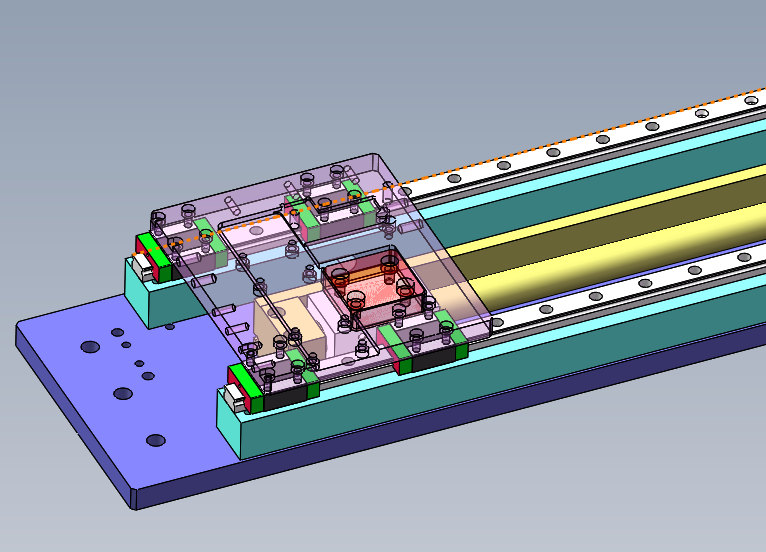

关于往复运动机构设计合理性问题

如果你不需要定位精度的话,  这种往复运动,我用过  结构简单,往复行程可以控制,只用定位偏心孔的位置就行

气缸的寿命按公里数计算!
发表于 2017-10-27 13:52:08 | 显示全部楼层
气缸左右各一个导轨。

我一般这么弄
我也喜欢这样做,做的时候有点麻烦,如果能再加个浮动接头就完美了,耐用维修少。  发表于 2017-10-29 09:39

直接买模组就好,小批量自己调试成本和周期也很高
发表于 2017-10-28 08:43:04 | 显示全部楼层
tomback 发表于 2017-10-26 18:50
这种无杆气缸不好,磁耦合强度待验证,用电动滑台或电动丝杆吧。可能会稳定一点。
机械式的更好

两头装两个缓冲!
