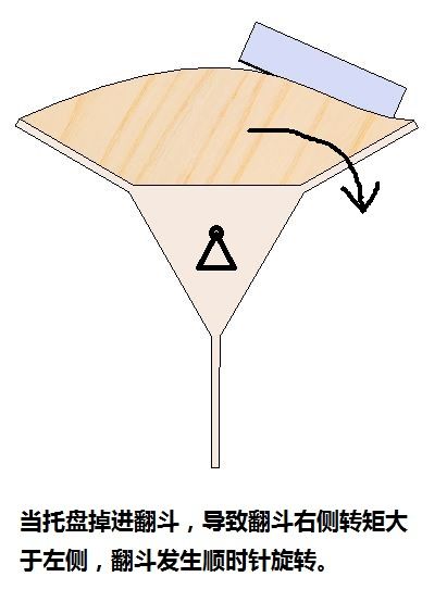

不好意思,没看懂沙子从哪掉落

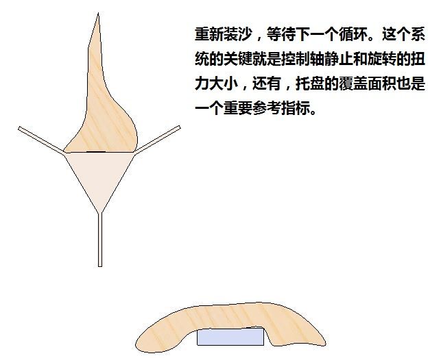

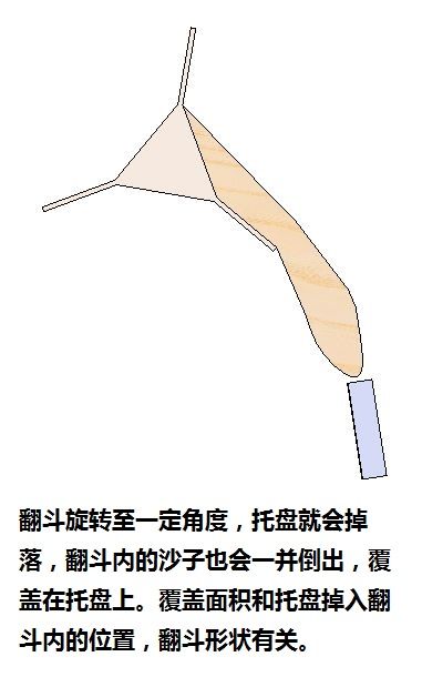

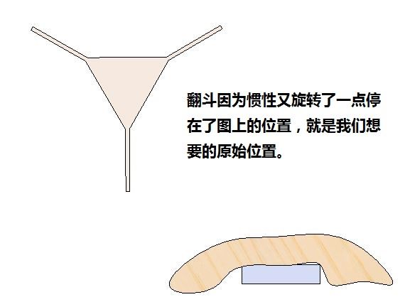

这个系统的的轴需要用安全离合器锁紧,不过锁紧力大于装满沙的翻斗,小于托盘落入后的重力。保证翻斗能借助惯性冲过60度的平衡点,并在120度的平衡点停住。所以离合器的锁紧力是关键。

不倒翁原理,靠平衡铁回位

想想沙斗轴左右两侧的重力分配,让托盘重量打破平衡
