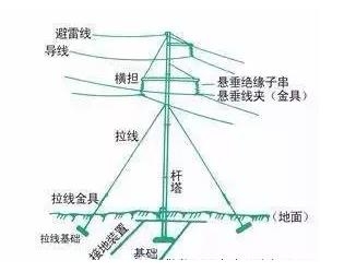

架空线路构成:导线、绝缘子、金具、杆塔及其基础、避雷线和接地装置等。
# N" |4 X, O# y0 h! p$ Q
% n' V9 I' P6 p( K5 U5 D/ D+ r' V8 ^
导线:传导电流,它是线路的基本部分。
7 a) q' K0 V3 ~4 B' u& n
绝缘子:在导线在传导电流时,保持三相之间互相绝缘,并对地绝缘。
( C- w! F  D! Q8 D
杆塔:是为了架设导线,以使导线对地及其三相之间均有一定距离。
6 `7 k- D) _; ]
金具:连接导线和绝缘子等,把它们安装于杆塔上的金属附件。
* ?; ^+ q' Q+ d8 a# N# S8 O6 A$ a* N
避雷线:防止雷直接击落在导线上。
! r  C& B6 _( u+ V. F+ c/ p
接地装置:连接避雷线与土壤,把雷电流引入地下。

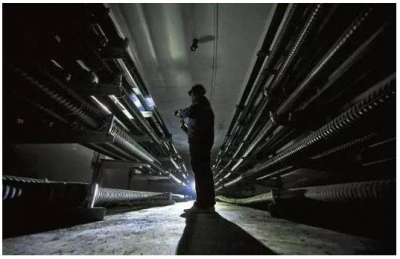

PS:其实,除了我们日常能看见的架空电力线路,还有很多地下电缆哟。电缆占地小、输电可靠、抗干扰能力强,但普通人很难见一回呢。
地下电缆 摄/吕甲

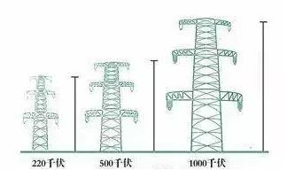

怎么一眼看穿线路电压等级?
1 N- O; @( L( p/ u) ^+ |0 F& s
5 |, s: t4 A/ `2 ?4 `* y7 u. T7 @
0 c+ L& Y) B9 e1 t+ L/ s
对于普通非电力专业的人来说,不同的电压等级如何用肉眼来区分呢?
绝缘子片数越多,电压等级越高。
; O2 s/ N/ U1 I; \4 s# j3 d
在海拔高度1000米及以下地区,不同电压等级下操作过电压及雷电过电压要求的悬垂绝缘子串的最少绝缘子片数分别是:110千伏7片,220千伏13片,330千伏17片,500千伏25片,750千伏32片。
  z6 T8 M& Z( q4 t! d! Z
“看杆塔、望线路”
高电压等级的线路需要更大的安全距离,要被架得很高,而只有铁塔才能有能力负担重达数十吨的线路哦。
8 K  z6 ]5 G: c8 C- s
此外:电压等级越高,上下导线垂直距离就越大,线路离地也越高。
" ?. ?+ u+ ?4 n0 U8 G! P
简单直接又有效:看杆塔牌
3 m4 U! J0 W4 @
杆塔上面的牌子就有线路的电压等级。一般1开头的是110千伏,2开头的是220千伏,以此类推,5开头的则是指500千伏。

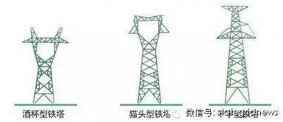

根据我国输电铁塔设计规范,我国的输电铁塔按照塔型主要可以分为酒杯型塔、猫头型塔、干字型塔、鼓型塔等。
( K* A) R, }  R2 W% Z# _
酒杯型塔通常用于110千伏及以上电压等级送电线路,特别适用于重冰区或多雷区。
7 H: ^! U1 m, [& N9 E6 E
猫头型塔也是110千伏及以上电压等级送电线路的常用塔型。它的优点在于能够有效节省线路走廊。
3 ~' c7 E' Y6 D! X! R4 x
干字型铁塔则由于其受力情况清晰直接、经济实用,所以主要用做耐张塔及转角塔,是220千伏及以上电压等级送电线路的常用塔型。
7 ~0 J5 N, E2 C- p6 f/ J  |
双回路鼓型塔是双回路铁塔常用的塔型,导线呈鼓形布置因而得名。适用于覆冰较重地区,可避免导线脱冰跳跃时发生碰线闪络事故。

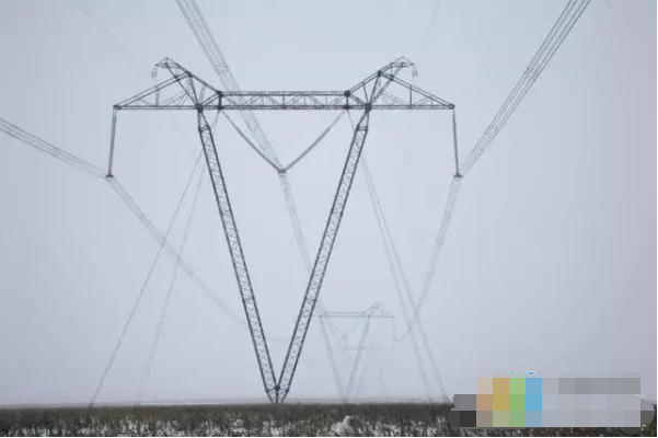

这种看着挺悬,但却搭配猫头型在戈壁滩上常见。据说特高压技术在中国。
