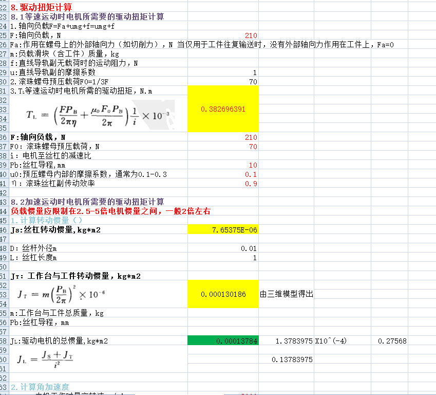

(垂直负重)滚珠伺服的伺服电机选型小问题
发表于 2017-12-15 08:53:33 | 显示全部楼层
滚珠丝杆,精度要求要的场合,丝杆螺母会有预拉伸来消除反向间隙的,基本为1/3的负载
字面上理解了,但是还有疑问。 1.这个负载不论垂直还是水平都是一样的比例吗? 2.这个预紧力和摩擦力性质不一样吗?我的理解就是有1/3的负载摩擦力。直接换算成丝杆传递效率不行吗? 3.有丝杆的场合必须考虑这个.   发表于 2017-12-15 18:23
