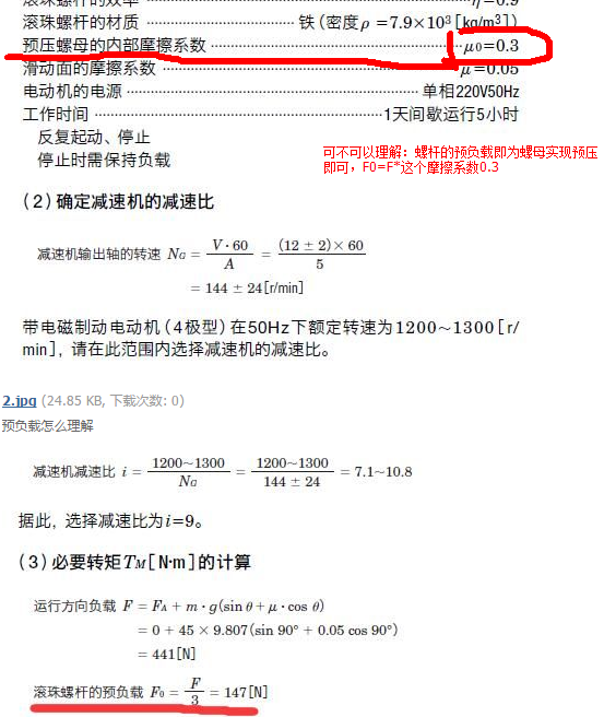

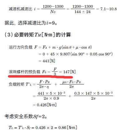

谢谢水大大。上银的样本我有一本,里面有刚性(kgf/umk) 还有 动负荷和静负荷。但是概念理解的不透,我自己再百度搜索下。
