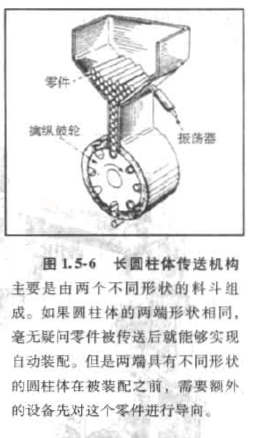

求助圆轴上料方案

圆棒好排列,机器人取的话也可以考虑直接取

曲线?得加个振动源或者拨料的,才不卡料

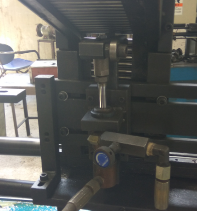

发表于 2017-10-19 15:10:08 | 显示全部楼层
微信图片_20171019150826.png 这是自动车的上料
发表于 2017-10-19 19:41:44 | 显示全部楼层
chenruihua 发表于 2017-10-19 15:10
这是自动车的上料
这个图看不太懂,有没有详细点的?
发表于 2017-10-19 20:27:33 | 显示全部楼层
这个一看就知道不靠谱,象你这样大的轴顶送吧
发表于 2017-10-19 20:29:54 | 显示全部楼层
wingedhorse8 发表于 2017-10-19 19:41
这个图看不太懂,有没有详细点的?
一个油缸顶个轴承

圆棒子上料用阶梯上料机构
