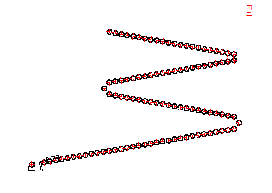

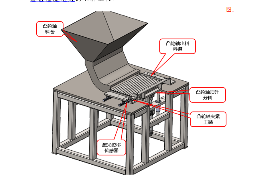

前提条件:圆轴长350mm,直径24mm,中空,重量在500g左右,材质45,料仓要能放下80-100根物料。现要求自动上料,40S上一根。机器人抓走。(类似于图一的外形样式)现求助:    料仓怎么设计能确保下收窄处不卡料?
我的想法是把料仓里做成图二阶梯状的,这样工件摩擦会小一点,也不会卡料。大神们有没有别的好办法呢???

发表于 2017-10-18 17:46:28 | 显示全部楼层
这个应当不是问题,很规则的零件,会在自重下自动排列整齐。平躺的筷子笼见过吧,筷子堆放在里面,有一个翻板,按一下,筷子就滑出来,也是类似的原理,截面正方形的筷子都不会卡住,你这圆柱体的更不会卡住。如果你实在不放心,可以放一个震动气缸在这里,时不时的敲一下

料仓的宽度要大于圆轴的长度,防止圆轴在倾斜的状态下卡住

 楼主| 发表于 2017-10-19 09:43:48 | 显示全部楼层
尘世天涯 发表于 2017-10-18 17:46
这个应当不是问题,很规则的零件,会在自重下自动排列整齐。平躺的筷子笼见过吧,筷子堆放在里面,有一个翻 ...
筷子盒能下料主要在于按得那一下给他提供了动力,让筷子抖动然后出来。我这个装满料大概50kg,我加个动力源在下面会不会把物料划伤是我担心的。

发表于 2017-10-19 09:56:07 | 显示全部楼层
担心划伤为什么要堆在一起,你堆的时候估计就已经划伤了不少工件了
