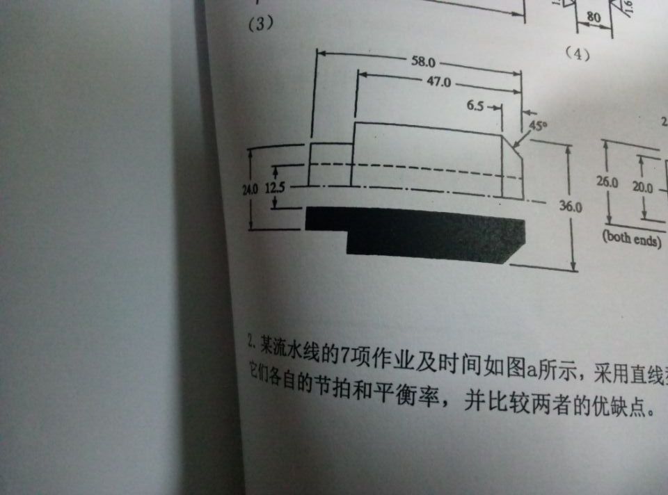

如题,这个零件如果是正方形可以这样标注么?机械制图有点忘了  |9 j) _: o- P3 N  I% ^

□36mm

那这图是不是有问题
也有这么简化标注的,一般情况下设计图纸下放到车间,为了避免操作工下料误解,前面才加注“□”符号,毕竟工人没有经过系统的机械制图培训。  详情 回复 发表于 2017-10-18 14:55

平面不是画叉吗

那这图是不是有问题
/ B/ W/ W( O; p2 B- u, p也有这么简化标注的,一般情况下设计图纸下放到车间,为了避免操作工下料误解,前面才加注“□”符号,毕竟工人没有经过系统的机械制图培训。+ v- C/ Z2 Z+ ^$ y

这图扔给车间,99%干成圆的,工人还得一边干一边骂——哪个Saber设计的,连个Φ都加!
5 J* e, [' f/ s' ?, K/ Q* W7 B8 s* R/ X
所以,还是老老实实加个 □ 吧
发表于 2017-10-18 20:40:52 | 显示全部楼层
能简化最好,但是简化的同时,要照顾看图的工人,毕竟大家的起点不是一样的
