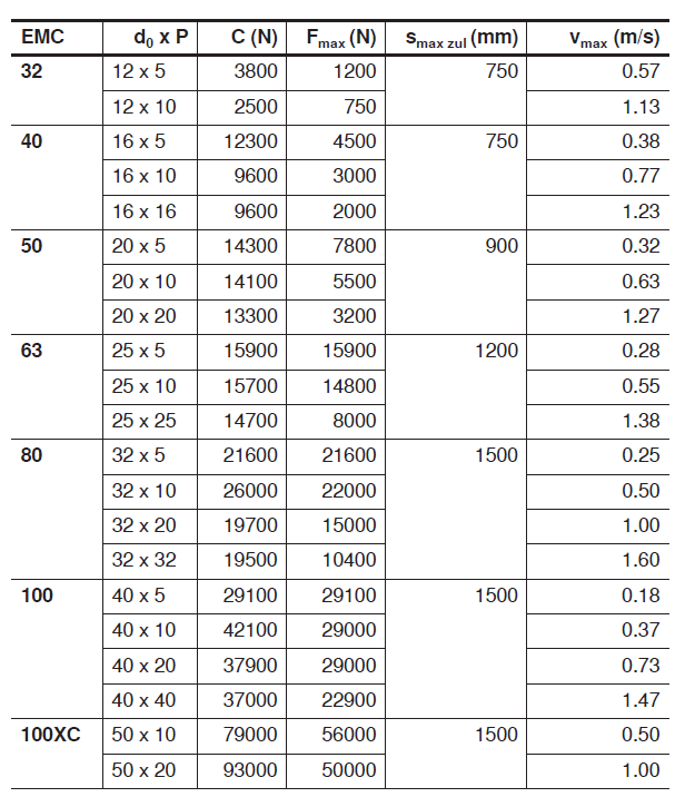

重载伺服升降机构

大品牌,价格就高。,你的预算是多少。?
最高5万,你知道吗?推荐一下  详情 回复 发表于 2017-10-17 16:15

发表于 2017-10-17 21:52:13 | 显示全部楼层
楼主这个配置,3万是肯定不够的,5万应该是够了
类似的应用,只能选择电动推杆,我来推荐个品牌给你吧。不过事先声明,我跟这个品牌没有任何关系,我手上也没有资源,只是推荐方案
力士乐的EMC系列电动缸
图片可以看到参数,满足你的速度,负载,行程的要求是没有问题的。但是我需要提醒你的是:这里列出来的参数是有前提的,就是你需要修改设计,额外增加可靠的导向,如果只想用四个电动缸来举升,你可能需要选择最大的100系列,因为电动缸是无法承受很大的径向力的,它的最佳工况是只承受轴向力
伺服电机我就不建议你选这个品牌了,因为太贵。可以选择施耐德,倍福这些二线品牌
以上,希望对你有帮助

发表于 2018-3-2 23:38:34 | 显示全部楼层
随便哪个做电推缸的品牌都能搞定的玩意,大品牌你看下雅马哈和IAI,不过转角机要自己配,棒子的robostar,日本NEK,台湾AIM,都有成套,一般的国产品牌很多,润达什么的。本社区就有个人做这个的,不过这个叼毛做事不太地道,不给你推荐。
