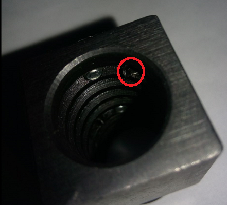

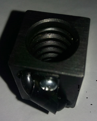

如下图,外循环的螺母,公称直径应该是16,导程5,钢珠直径3.2左右,要将钢珠装入螺槽内,然后插入塑料的圆棒料固定。
求助大神这个结构该怎么做,各位有没有做过类似的设备?
图中孔内弯管口那里有个凸起,挡住钢珠形成一个循环

发表于 2017-10-15 08:21:19 | 显示全部楼层
17.6左右的圆棒料可以吗,我们天天装螺母,但是多大的证没有注意
发表于 2017-10-15 10:46:12 | 显示全部楼层
做一个比丝杆外径略大,比螺母内径略小的套
发表于 2017-10-15 23:41:24 | 显示全部楼层
  你这样完全不考虑工艺和预紧力之内啊, 正常应该用导向器 装滚珠的
 楼主| 发表于 2017-10-16 00:54:42 | 显示全部楼层
客户那边目前是手工装的,这款不是预压的,他们那边的要求只是装钢珠,然后插入圆棒料,就是成品了。您说的导向器具体是什么?
发表于 2017-10-17 06:47:34 | 显示全部楼层
滚珠丝杠的导向套?
发表于 2017-10-18 08:26:09 | 显示全部楼层
这内滚道感觉非常粗糙啊,像铸铁的?

发表于 2018-5-19 11:35:10 | 显示全部楼层
1605珠径3.175
导向套装的,注意珠子不可以装到无效滚道里面。
你是要生产螺母??螺母要磨的。
下料,车16*5的牙距,和打返向器孔,孔和牙相对位置要正确(车铣复合)
热处理,粗磨内牙,精磨/
检验合格装返向器装珠子,根据预压选择合适的珠径,
跑合,发货
