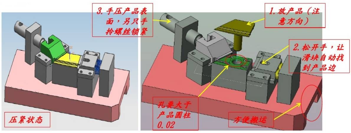

夹具实际效果图
图 13反面夹具

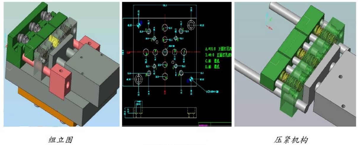

图 14-1小孔夹具

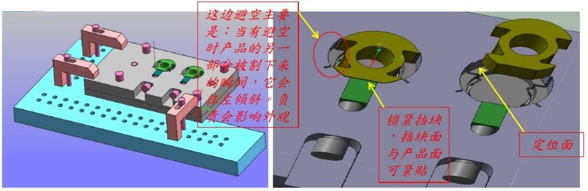

图 14-2 小孔夹具夹紧松开图

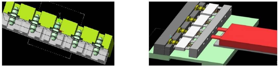

图 14-3 小孔夹具

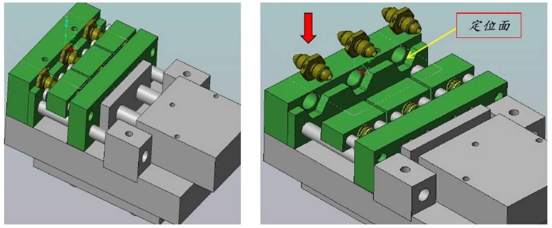

图 15磨床线切割夹
