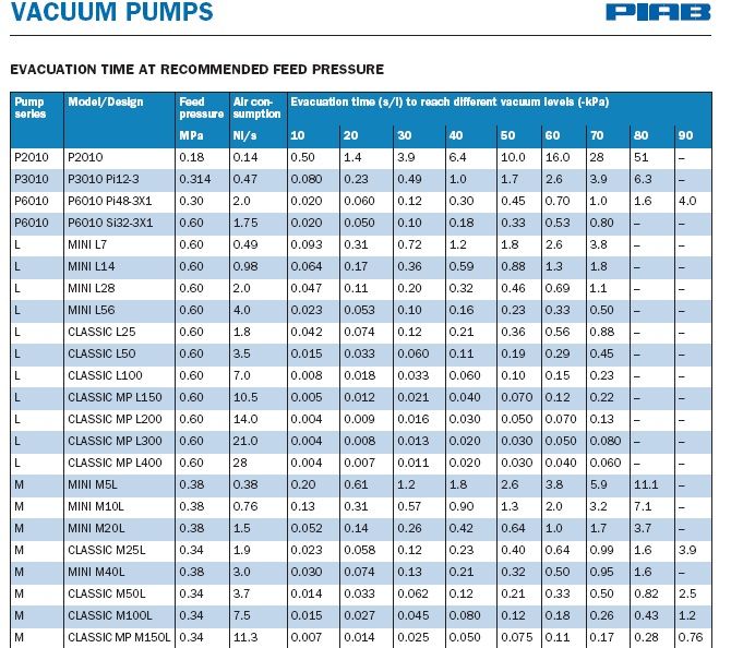

钱伟_E6b9J 发表于 2017-10-11 15:36
大概30-60秒内就可以
提问时有讲到真空消耗很大,但又给出30~60s的抽气时间,这个有些矛盾吧?

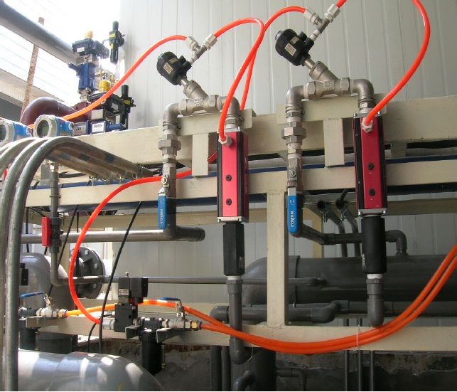

理论上来说,200L的体积,60s抽气时间到达-35Kpa的真空度,按照抽气时间图表,基本上流量在360NL/min的真空发生器都可以实现该效果。
实际应用时,预抽真空腔室可能瞬间就会被用掉(如水处理MBR系统真空引流),加上管路中存在的泄露,一般不会只用最低真空流量配置。按照经验,我们会推荐4倍的真空流量,即360*4=1440NL/min,此时真空发生器的流量相当于40m3/H的机械式真空电泵,如图:
使用真空发生器相比电泵的优势:
1. 完全替代电动真空泵,不受频繁启停影响;
2. 无磨损,免维护
3. 控制简单(一个电磁阀控制进气通断)
如果选择PIAB 1440NL/min真空流量的发生器,其耗气量420NL/min,对应电磁阀Cv 0.5~1即可,空压机功率3Kw可以满足要求(发生器增多时按比例放大空压机功率)。
