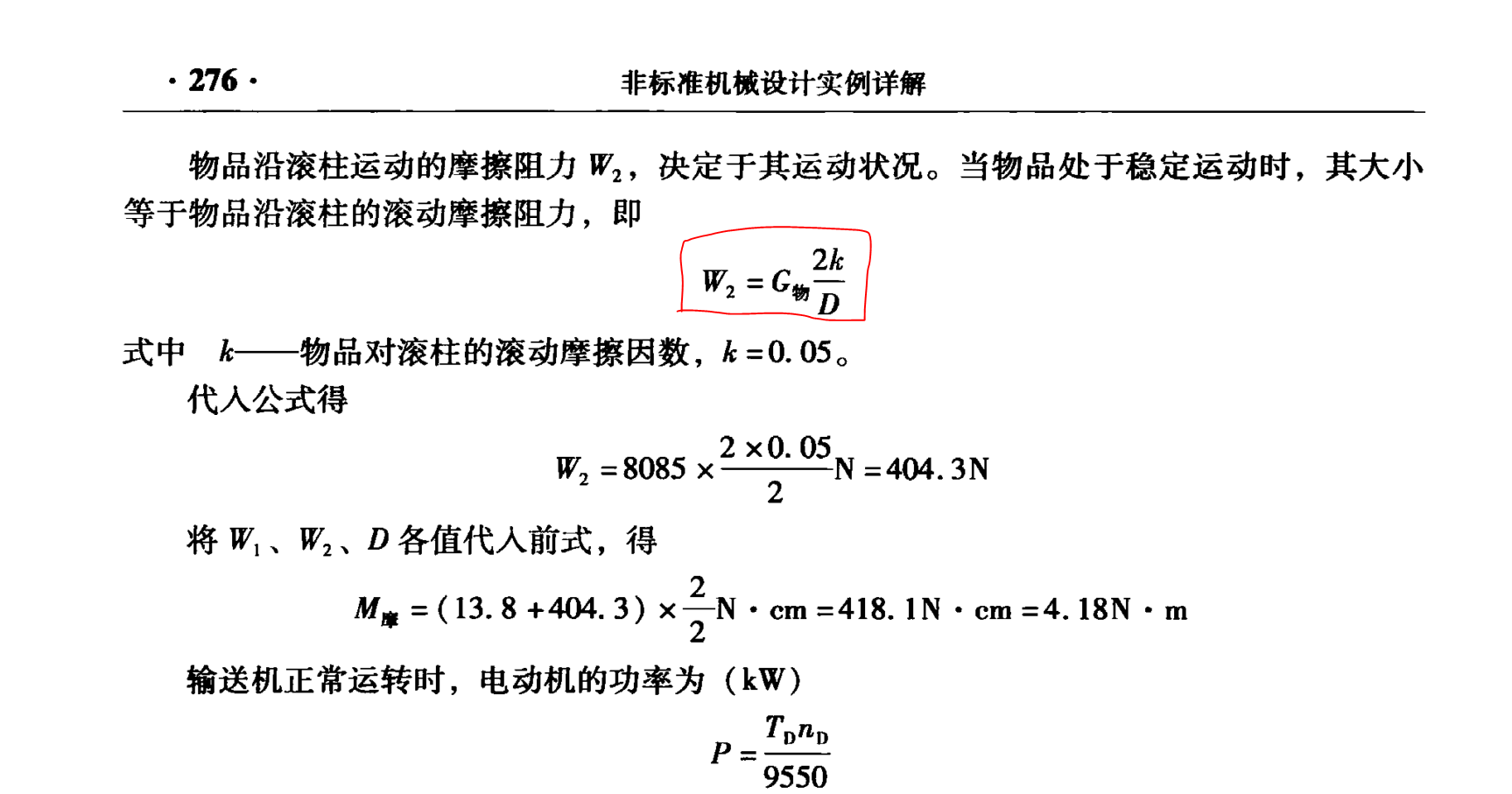

书中P276页(附图)划线部分,公式是如何推导出来的?没见过。有一疑问,用单位做算法,最后力的单位不就是N/cm了??
