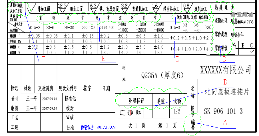

实践中的工程图图框
   在机械制图中,无论是装配图还是零件图的图框,都有相应的国家标准及详细格式。照理来说大家照抄就是了。
   但是,在制图实践中,由于图纸所述的产品及零件的批量、用途、生产工艺、协作方式及出图后的经济技术管理方面存在众多的索求,等一系列情况下,客观上就要求工程出图时,对图框因事制宜进行相应设变。所以也就有了大家平时接触到的不同于国家标准的各式版本的图框样式。这种局面,不但国内也包括国际上都普遍存在。
   这里编制了一款大批量生产的零件用的图框,供大家分享。
   图框样张中,其它内容大家一看就明白,而用绿颜色圈起来的几个板块的用途一一作介绍,以便于大家取舍(以作借鉴,情况不同,不可照搬):
      A, 编号。作为管理编号。主要用于仓储物流中ERP等技术经济管理;
      B, 这栏国家标准上都有,但坎掉了数量一栏,道理大家都知道;
      C,  这是极为重要的内容!是行使工艺、技术、品质三方面管理的准绳;
      D, 把未注倒角(圆角、C角、非等边角)开列在图框内,以把过程技术进行按民告示。极大地使技术要求落实到位;
      E,  同样,把国家标准中所指的f、m、c、v四个未注公差的等级值也随时告诉了使用人员;
      F,  粗糙度和加工方式。主要针对批量大且品种又很多的情况。这样做的目的二个:
            a,使出图(很多时候是客户图的番制)、工艺、编程、审核等人员有了明确的工艺提示。从而极大地提高了品种切换工作效率,并且有效地避免技术出错;
       b, 使现场调度、现场作业人员因纸利导。从而极大地提高了品种切换工作效率。
     最后,祝大家长假过后,好好工作,多多挣钱!

为什么要砍掉数量一栏?我们还特意加上去的。不然加工商不好加工一套呀。
如果是部件中有2件,而整机中另外又借用6件,生产11100台,你这个图纸上数量怎么写?  发表于 2017-10-9 09:57

直接写一句按GB1804-2000  ()级公差不就好了,然后每个工位的发一张或者塑封贴墙上方便查询。这样图面占用太大了

部件装配图有它的数量。但我现在给的零件图,标明要加工的数量没错呀。象你这样说的我在部件装配图上说明它要2件,但在零件加工图上注明一台要8件。
到头来还是说明容易弄错!所以就采取干脆不写它最好。  发表于 2017-10-9 10:32

感觉占用了有效的图纸表达空间,有时候图纸比例大,细节部分就是看不清楚。

是的,这里只是一种。但C的内容尽量写
