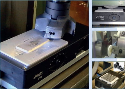

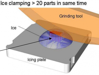

发表于 2016-1-16 12:08:47 | 显示全部楼层
加工的话可以考虑冰冻盘无应力固定,靠冰来固定零件,石墨加工产生的热量可以快速释放掉。
发表于 2016-1-16 12:09:19 | 显示全部楼层
无应力夹具 发表于 2016-1-16 12:08 9 x4 M. G2 F- m
