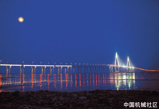

杭州湾跨海大桥,与设备有关的技术突破和创新
发表于 2008-5-1 19:27:41 | 显示全部楼层 |阅读模式
杭州湾跨海大桥五一通车了。这个工程创造了很多世界第一,设计和施工难度应该非同寻常。这里面包含哪些设备制造和安装方面的创新,有了解的高手们请帮助分析一下。

杭州湾跨海大桥目前创造的“第一”:) h+ m7 t3 A9 F" m+ o
一是,杭州湾跨海大桥在国内首次提出大桥“使用寿命100年”的概念; 4 d; ?0 p3 l) |8 {* j
二是,杭州湾南岸滩涂长达10公里,在此架梁使用了“梁上运架梁”的新技术,并且将“梁上运架梁”的世界纪录从900吨一举提高到1430吨; 0 V, D# Q  T1 b; |
三是,杭州湾跨海大桥的北侧深海区,架设了被称为“中华梁王”的箱梁,它们共有540片,每片70米,重达2200吨。另外,大桥建设者创造性地对预制箱梁实施了“二次张拉”,彻底解决了大型混凝土箱梁早期开裂的世界性难题; 8 `! }0 {0 H# c7 N, Q' P
四是,杭州湾跨海大桥打下了5513根症状螺旋钢管桩,最大直径1.6米,单桩最大长度89米。如此巨大的“定海神针”此前在世界上特大桥梁建设中从未成功使用过。
1 V2 N# K% t# f8 x8 k9 p五是,杭州湾南岸滩涂蕴藏着蜂窝状浅层沼气,对施工安全构成严重威胁。大桥建设者首次使用“有控制放气”的安全施工工艺,首开世界同类地质环境成功建桥的先河。 8 s  o6 X9 U/ L; f5 @  @
我的疑问是使用寿命100年,这个如何保证?
