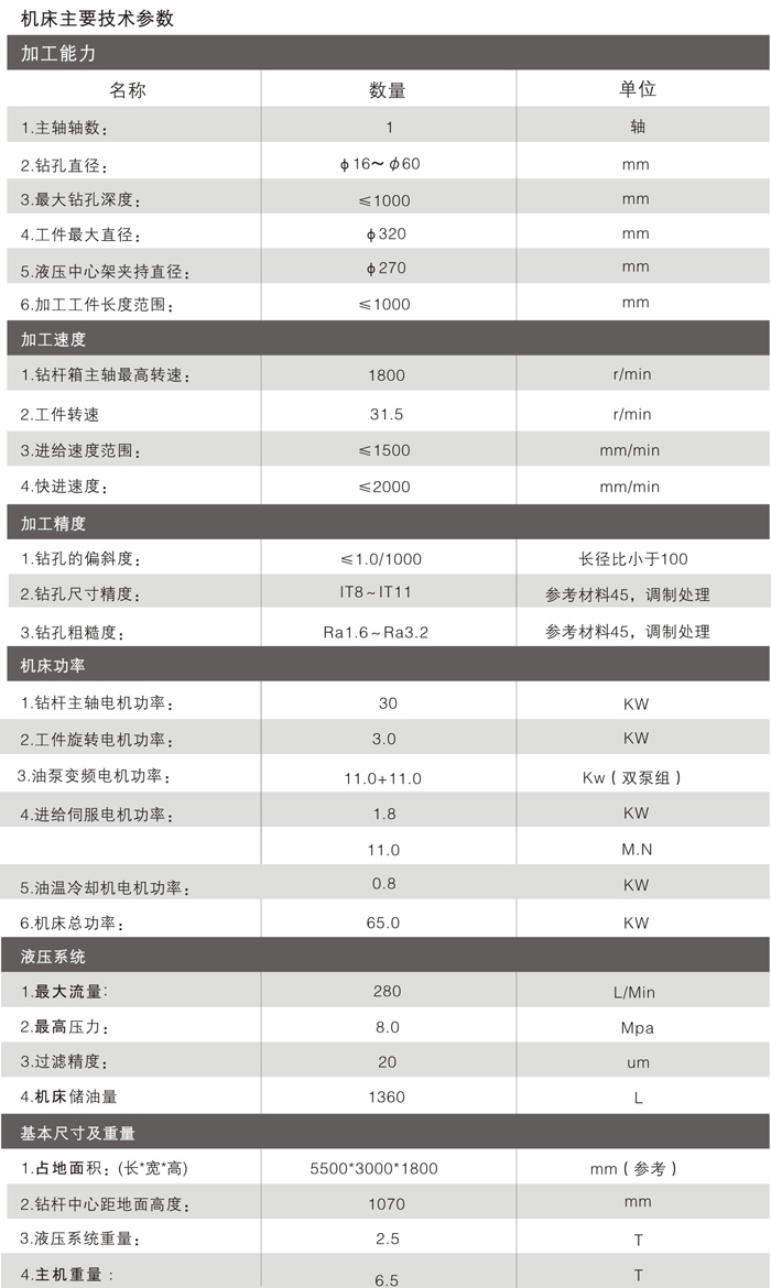

深孔钻床的精度---请教

1、孔径精度        IT7~IT11
5 e) C8 e6 t6 d9 [* m' O+ T2、钻孔的表面粗糙度        Ra0.8-Ra 3.2μm
' }4 m; J! \1 d; _3、钻孔偏斜度    0.5mm/1000mm ×加工孔深 (双旋转)
- A, d- k8 E! X% [3 q                         1.0mm/1000mm×加工孔深 (工件固定)        长径比≤100
- A( [& ?5 \4 W3 U, l& G% x4、过滤精度        20μm
- G# f: ~. }+ l9 q! z! `
发表于 2021-1-5 08:44:45 | 显示全部楼层
         深孔钻机床加工精度:
% K0 N3 y8 ]1 B0 T0 `1        孔径精度        IT7~IT11        + ]# A& }3 b8 |/ J! ~$ c/ y
2      孔的表面粗糙度        Ra1.6-Ra 6.3μm        ' }/ W+ h' n- l1 k! I5 R& T1 K4 X
3        钻孔偏斜度   0.5mm/1000mm×加工孔深 (工件旋转)& Q$ Q, I; Z+ D

可以很大也可以很小,正常一米1mm
